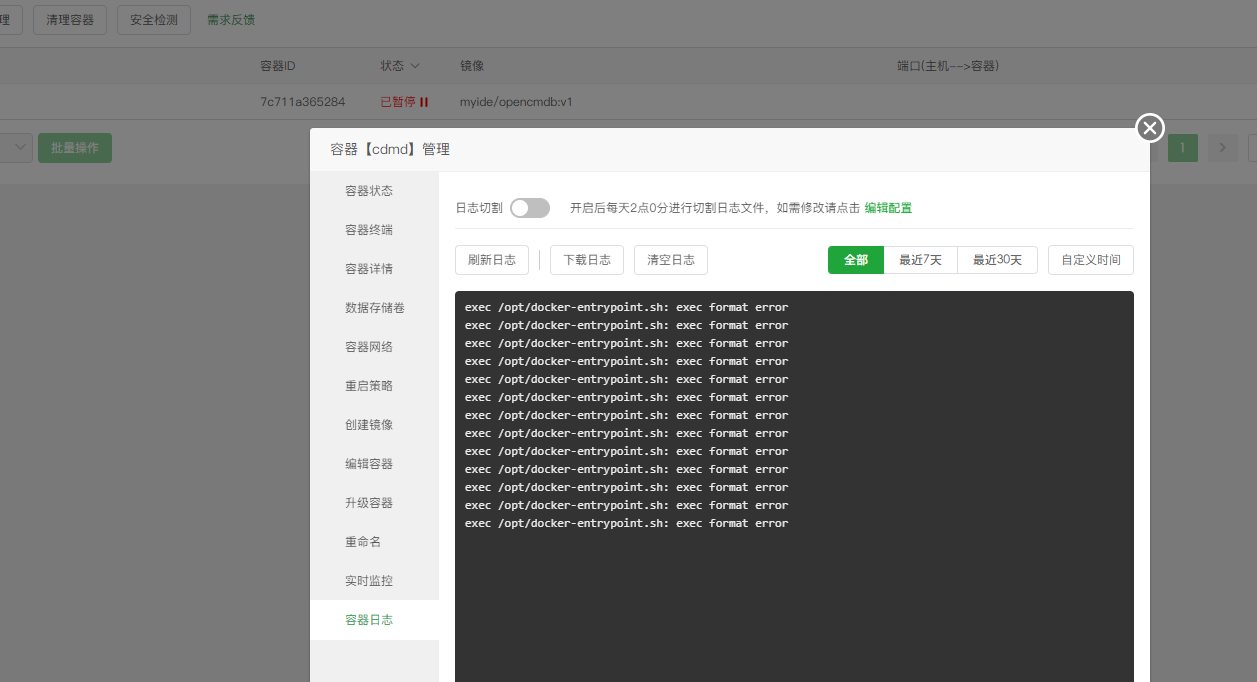

问题描述:我拉了一个线上的镜像构建创建了容器,开启马上就停止了,这是为什么呢
有人帮我解决一下吗,这是为什么导致这个问题。拉了镜像创建容器报错
发表于 2024-7-22 17:35:04 | 显示全部楼层
这是日志报错
发表于 2024-7-22 17:35:53 | 显示全部楼层
这是日志报错。为啥呢

exec /opt/docker-entrypoint.sh: exec format error    还是存在,我就是用命令行创建的容器docker run -itd --name op1 --network host myide/opencmdb:v1
