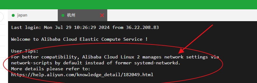

发表于 2024-7-31 16:02:39 | 显示全部楼层
muchenmc 发表于 2024-7-31 11:43
web报错以后 就多了几行这个提示 不懂什么意思 是阿里云的问题吗
您好,这个提示是:为了实现更好的兼容性,阿里云Linux 2默认使用network-scripts管理网络设置,而不是之前的systemd-networkd。
目前的面板兼容Alibaba 3
