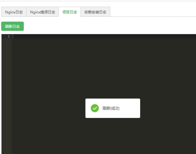

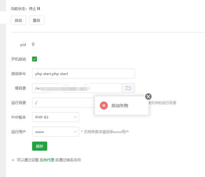

问题描述:启动异步项目时提示启动失败,并且无日志信息
相关截图(日志、错误): 微信截图_20240723152726.png 微信截图_20240723152737.png

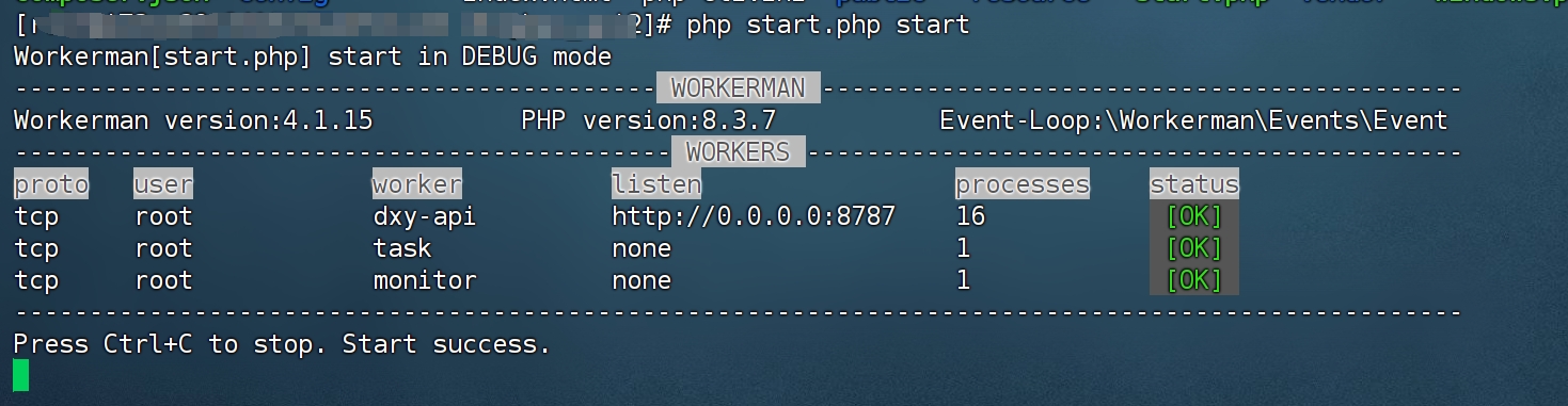

发表于 2024-7-23 15:38:27 | 显示全部楼层
运维技术阿闯 发表于 2024-7-23 15:36
您好,您项目问题可以在本地实验一下,应该是您配置的不对
直接在服务器执行命令行是可以启动的

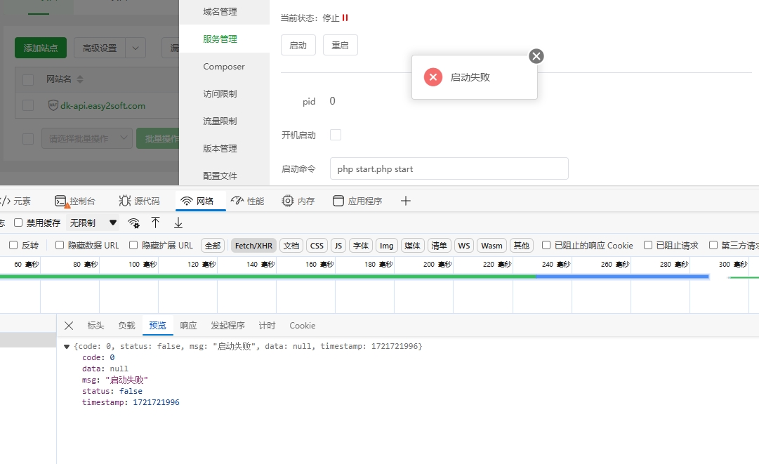

发表于 2024-7-23 15:54:06 | 显示全部楼层
Leroy 发表于 2024-7-23 15:38
直接在服务器执行命令行是可以启动的
重启是否尝试了呢,在启动前,摁一下f12,在启动,看一下抓包信息
发表于 2024-7-23 16:09:48 | 显示全部楼层
已尝试重启服务器,重启项目,修复面板,还是不行。
发表于 2024-7-23 16:12:33 | 显示全部楼层
项目没问题啊,不通过面板直接走命令行再反向代理也没事,就是这个异步项目起不来

发表于 2024-7-26 09:50:21 | 显示全部楼层
php start.php start -d
不能调试启动,调试不会后台执行的就会返回报错了,把 -d加上就好
