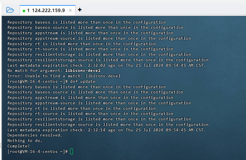

第一种报错:sudo dnf install libiconv

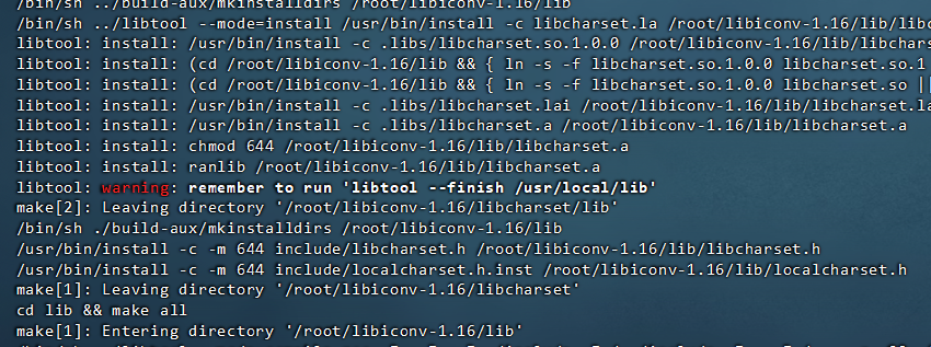

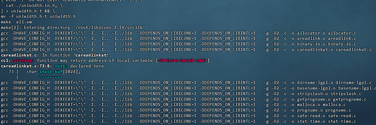

第二种:
发表于 2024-7-25 12:02:17 | 显示全部楼层
您好,方便后台私信我您的面板登录信息吗,这边看一下
