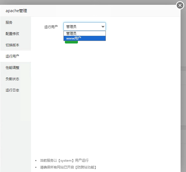

宝塔8.0
windows 2012
apache在凌晨莫名自动停止服务,且点击重新启动失败。后发现需要把apache的运行用户从 www用户 改为 管理员 才能启动。已经重复出现多次,每次都隔了大半个月。期间整个宝塔平台没有任何配置上的改变。

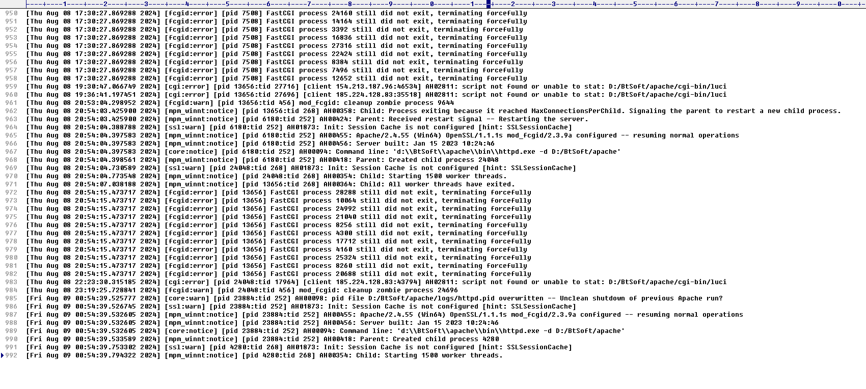

发表于 2024-8-9 01:25:08 | 显示全部楼层
刚才 0:52 发现apache又停了。。。运行日志如图

您好,您的错误信息为进程未退出导致的,进程名是FastCGI
使用命令: ps -ef | grep fcgi-bin
查看是否退出,如果没有退出使用kill命令来退出
