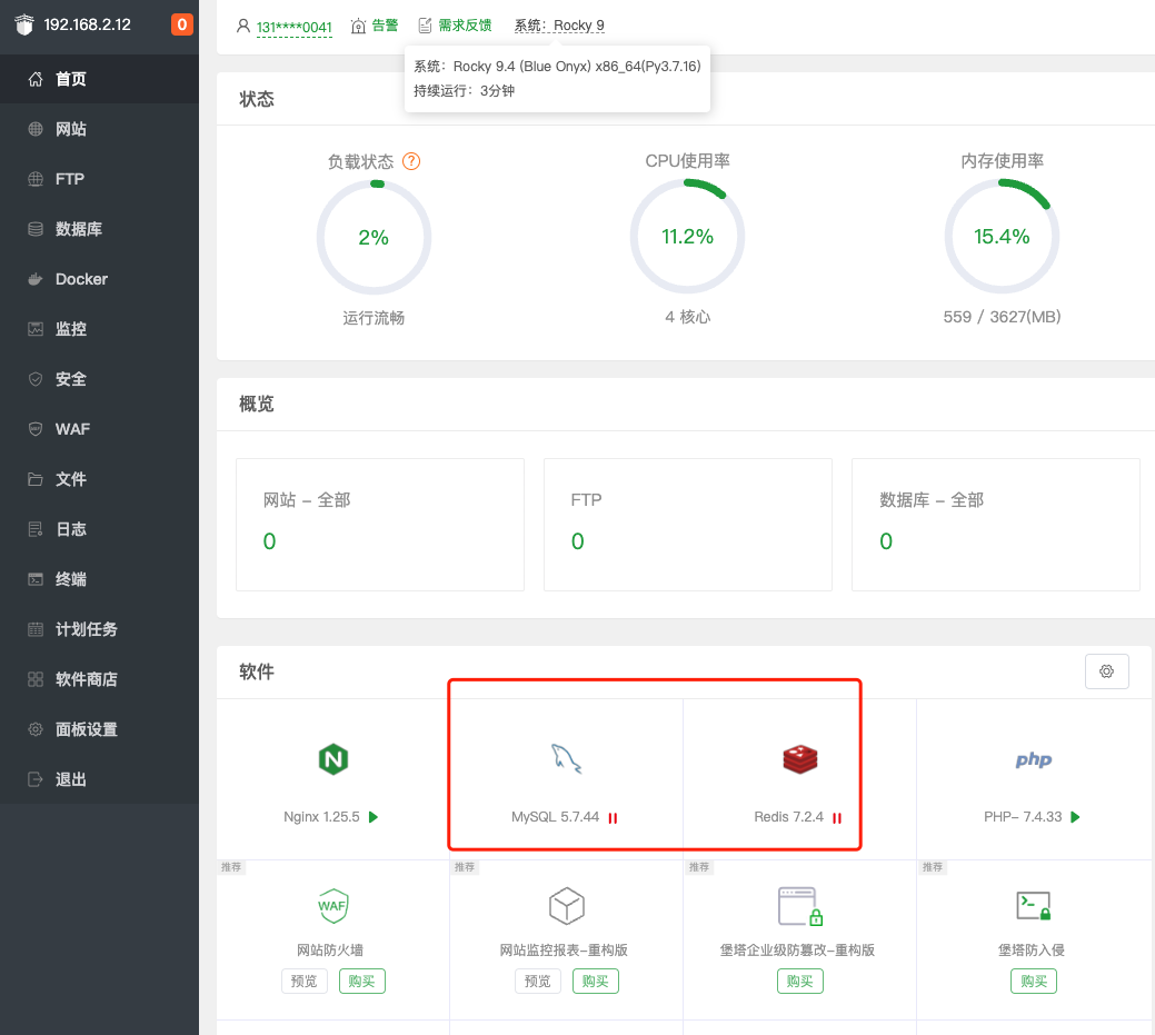

但是9.0.0和9.1.0存在共同的问题:
服务器重启后,mysql和redis不能自动启动。
必须手动启动才可以!请检查和确认是否存在bug。

升级面板后,重启服务器,可以手动启动redis。
刚安装的宝塔,里面什么数据都没有。
现在的问题是,重启后redis和mysql都不会自动启动,必须手动启动。

刚安装的宝塔,重启服务器后,mysql和redis不能自动启动

您好,重启服务器后,数据库不启动这个可以通过进程守护或者是面板设置里边的告警通知,告警列表,服务停止告警来实现开机自启
