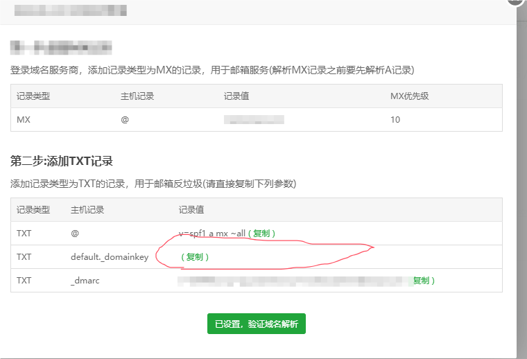

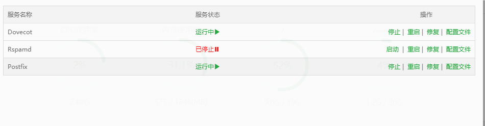

宝塔邮局管理器Rspamd服务无法启动,一直是停止状态,导致default._domainkey无记录值

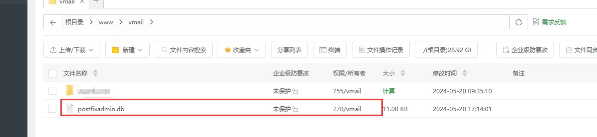

您好,Rspamd应该是没有安装好,点击修复看看
txt记录这个应该邮局没有安装好导致的
您这边将以下图片中的文件删除后重新安装邮局管理

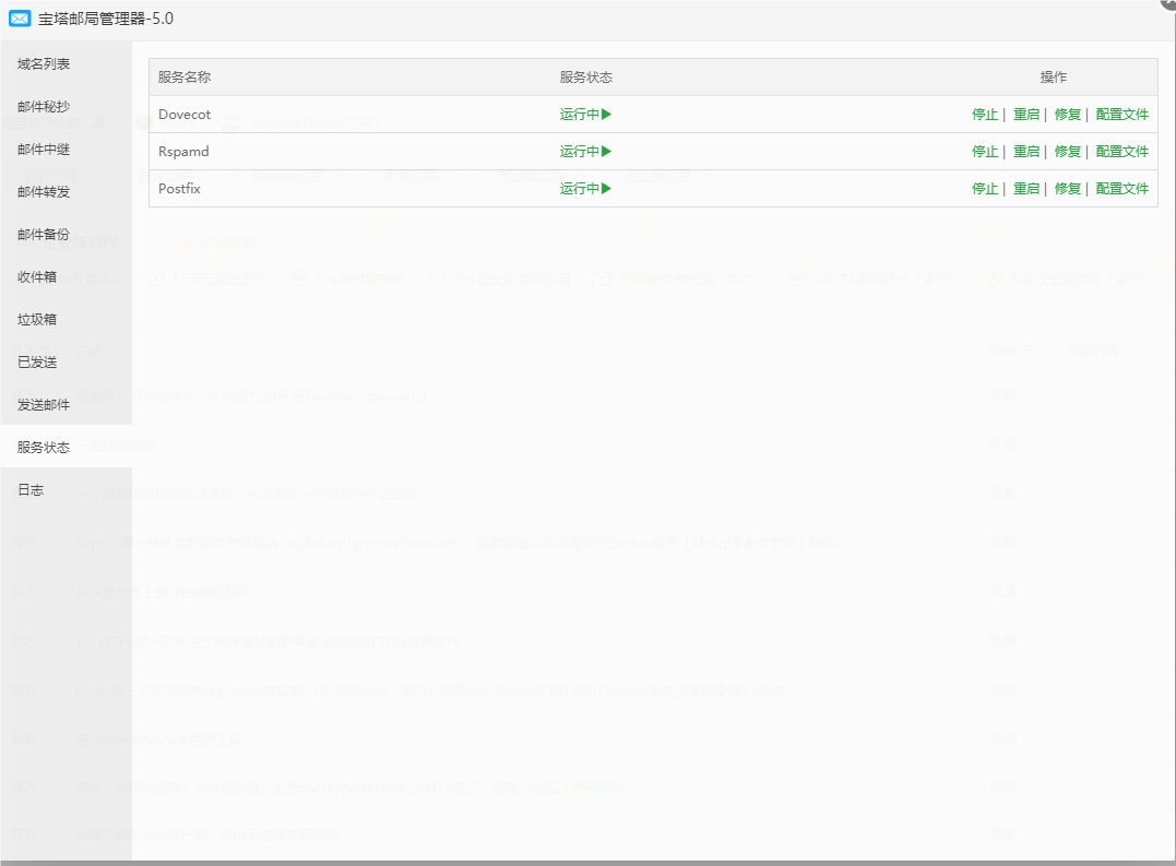

您好,将这个vmil目录删除一下,然后在重装,目前的办法是只有这个了,可能还是初始化的时候没有正常

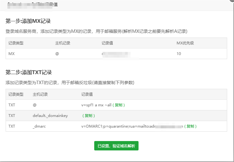

您好,我这边重新安装了一下服务器系统,然后单独安装的Rspamd,已经显示运行中了,但是点击配置文件显示找不到配置文件,然后TXT记录值依旧是空的,没有显示,您能再帮我看看吗?登录地址和密码我发给您了

您好,执行脚本,bash /www/server/panel/plugin/mail_sys/install.sh install

十分感谢,已经解决了,可以正常收发邮件了
