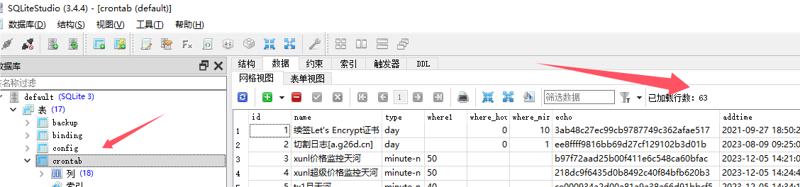

问题描述:计划任务显示的跟实际存在的不一致
999B5C3CAB06E5E98CB422528E74542B.png F1A415980AD113E213B5F456CB43C237.png 正常194个任务,现在就剩63个了,,少了那么多为啥都不显示啊??这个是数据同步的bug吗??没有任何操作,就是更新了宝塔系统版本!!!

您好,您这边在终端执行以下crontab -l 查看一下是否本地不一致呢,
如果不一致话,将crontab.db文件复制到/www/server/panel/data/db/目录下,替换掉没有数据的db
或者是将原有的计划任务删除后重新添加

你好,我用这个命令看了,显示194个,这个数量是对的,但面板计划任务那里就显示60多个,这怎么同步一下??
crontab.db这个数据库表昨晚看了,也是60多个!!

您好,这个目前还没有 同步按钮,您这边看了db是之前的备份,表示之前都是显示60多个,您这边的194个都是通过面板添加的吗,如果是的话,建议看导出是否能够正常导出194个

对啊,,都是面板添加的,导出看过了, 还是60多个,,没有别的解放办法了么

您好,您这边将导出的文件发我一份,我这边下载后给你删除掉发的包,保证您的隐私,这边测试后给您一个结果,如果实在没有办法就只能是手动添加了

您好,这边手动导入也是60多个,建议您还是手动写入缺少的吧

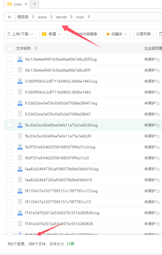

可以把www/server/cron这个目录下文件全部删除吗?这样就都删了吧?

您好,如果需要全部清空,您说的这个/www/server/cron这个是面板设置的,系统中的也需要清楚
