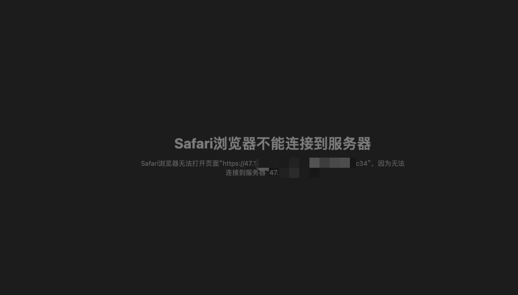

重启服务器后宝塔面板访问不了啦
请问这是怎么回事?

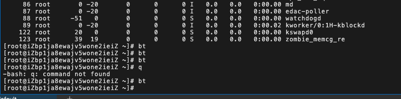

远程连接输入:bt
也没有反应

发表于 2024-7-26 18:03:02 | 显示全部楼层
您好,有可能是服务器之前的系统防火墙是关闭状态的,重启服务器后自动启动系统防火墙
解决方法:
1.跟之前一样关闭系统防火墙
#centos7以上及部分ubuntu系列
systemctl stop firewalld
#debian及部分ubuntu系列
ufw disable
2.放行面板端口,
firewall-cmd --zone=public --add-port=8888/tcp --permanent
firewall-cmd --reload
#debian及部分ubuntu系列
ufw allow 8888
注意:有可能网站的80和443端口也需要放行,面板能访问后,前往面板左侧--安全页面,将80和443删掉,重新添加即可,其他需要放行的端口也一样操作。

或者您这边查看 先查看一下 cat  /etc/init.d/bt看有没有内容如果没有的话,执行bt 后再执行 echo $?看返回值是不是0 如果是0的话执行以下内容
  1. wget -O /etc/init.d/bt http://download.bt.cn/install/src/bt7.init -T 10
  2. /etc/init.d/bt default
发表于 2024-7-26 18:19:46 | 显示全部楼层
运维技术阿闯 发表于 2024-7-26 18:10
您好,可以的,这边私信您
或者您这边查看 先查看一下 cat  /etc/init.d/bt看有没有内容如果没有的话,执 ...
执行第一行代码提示:Operation not permitted
执行第二行没有提示

执行第一步没提示
执行第二步提示:FirewallD is not running
