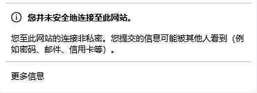

问题描述:今天突然发现,网站不能正常跳转,导致网站找不开。原因是证书不被认可,拦截了
今天突然有2个人问我,是不是网站打不开了,我自己就试试,发现,有时候正常,有时候不正常
而且,今天,我设置的强制HTTPS,和301跳转,都不启作用了,原因就是被拦截,如上图。之前在未设置相应域名证书时,会有这个的情况,拦截后就不会301跳转了。
而现在,证书是正常的。

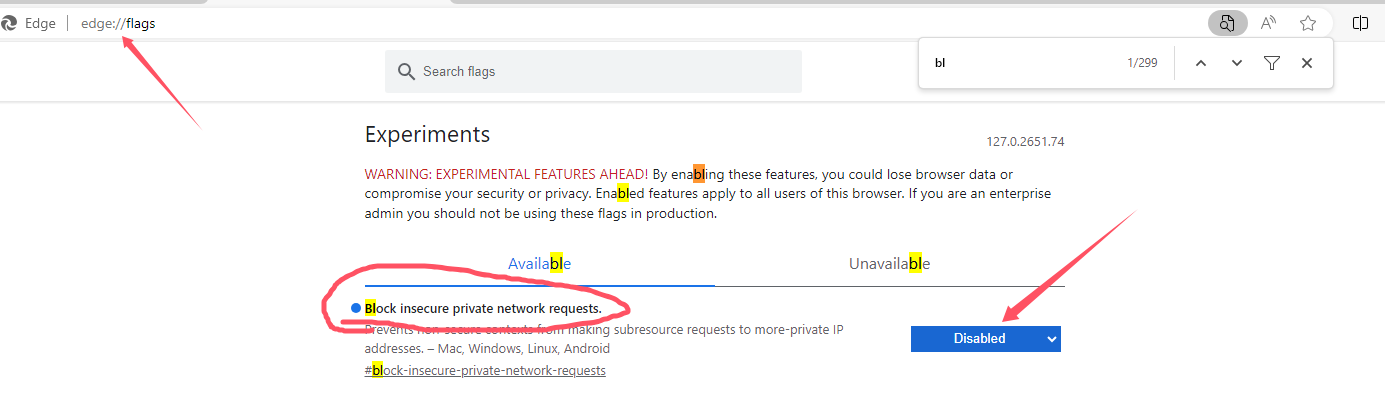

【更新:】 QQ20240728-092711.png
如图,把浏览器的安全阻止给关闭,网站就正常了。我百度上查了一下,一般这个是阻止没有使用HTTPS加密协议时才会阻止的,为什么网站使用了证书,还是会提示这个呢?
