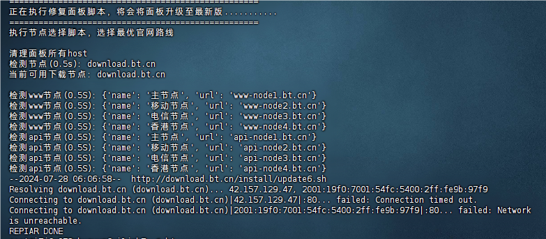

问题描述:无法安装面板
阿里云香港轻量全新安装的系统
安装之后无法访问   端口全部是开放的ssh 修复面板提示图片内容

已更换线路安装成功 但是面板无法访问...

您好,您这个是网络不可用,您这边使用ping www.bt.cn 来查看网络是否有问题,
本地cat /etc/hosts文件查看是否有做了官网解析,如果ping命令找不到的话,说明您机器无法连接到官网,是网络的问题

ping 不通官网

ping 一下百度呢,看是否可以,或者看一下您是不是本地做了hosts解析,将本地hosts解析到官网的配置取消掉

可能是网络问题   服务器ip内地ping不通
但是ping 百度什么的正常 目前使用的就bt无法ping通
阿里云回复我说网络有问题
可能是ip被墙了吧...

您好,看看是否本地做了hosts解析到bt的,如果没有就是ip应该被墙了

IP被墙了   国内都无法ping通

您好,这个就是您这边的情况了,因为登录面板需要连接官网核实您的手机号信息。建议您这边是联系运营商或者是服务器厂商,取消ip被墙或者是更换ip

已经和阿里云协商好了 返券换新机   完结此贴谢谢
