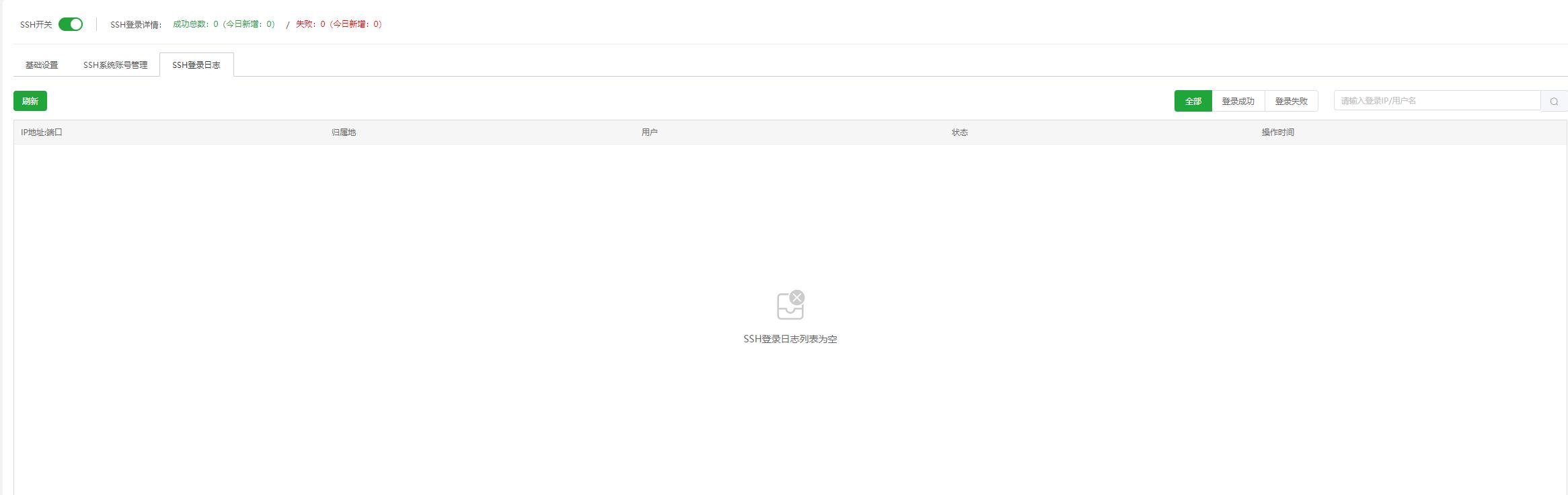

问题描述:ssh登录日志界面没有内容
发表于 2024-7-31 00:53:30 | 显示全部楼层
错误截图
发表于 2024-7-31 11:56:47 | 显示全部楼层

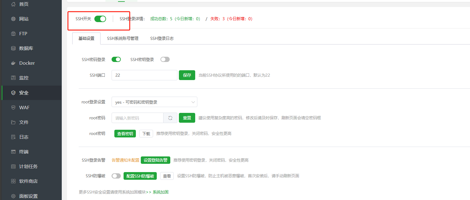

您好,您这边在面板列表中安全看一下是否有开启ssh的开关。
发表于 2024-7-31 17:18:50 | 显示全部楼层
已经开启了

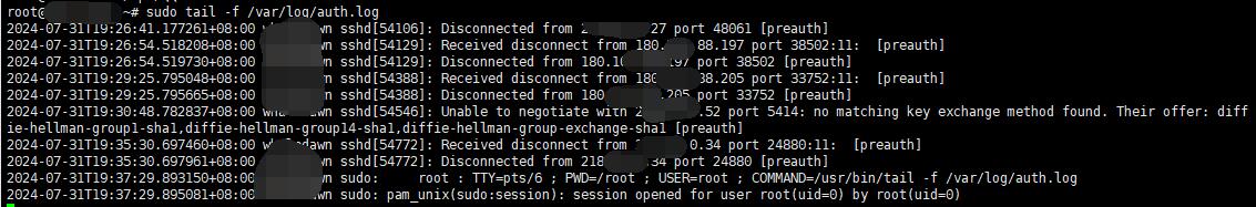

系统sshd服务记录了日志,但是宝塔ssh登录日志没有记录,我怀疑是这个获取日志的出现了问题

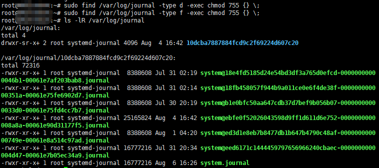

您好,检查一下文件/var/log/journal文件内的是否有权限
发表于 2024-8-4 17:00:58 | 显示全部楼层
这是检查过的,权限没问题
发表于 2024-8-5 11:11:51 | 显示全部楼层
宝塔用户_xxgsmx 发表于 2024-8-4 17:00
这是检查过的,权限没问题
你好,var/log/journa目录和期内的文件都改成755权限
发表于 2024-8-6 16:32:50 | 显示全部楼层
改完了,依然没有显示

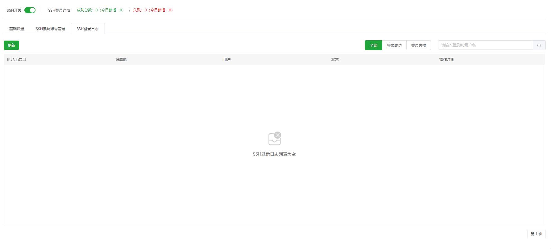

您好,您这边重启一下面板,然后执行bt 16修复一下面板,看是否显示,如果还是不显示的话,您后台私信我一下您的面板登录信息,这边查看 一下

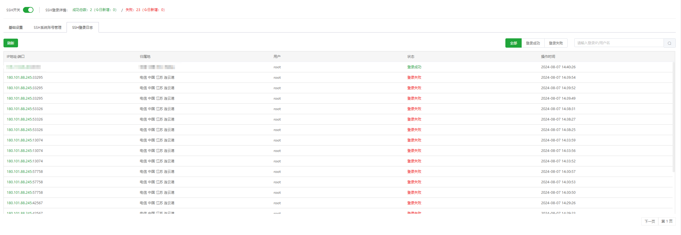

QQ20240807-144158.png 我重新安装了lts版本,可以显示登录日志了,但是ssh登录详情的数据不更新了,一直是[size=1.2][url=]成功总数:2(今日新增:0)[/url]/[size=1.2][url=]失败:23(今日新增:0)[/url]
发表于 2024-8-7 14:58:32 | 显示全部楼层
宝塔用户_xxgsmx 发表于 2024-8-7 14:43
我重新安装了lts版本,可以显示登录日志了,但是ssh登录详情的数据不更新了,一直是成功总数:2(今日新增 ...
您好,您这边可以尝试使用别的机器登录,然后看一下是否有增加记录
