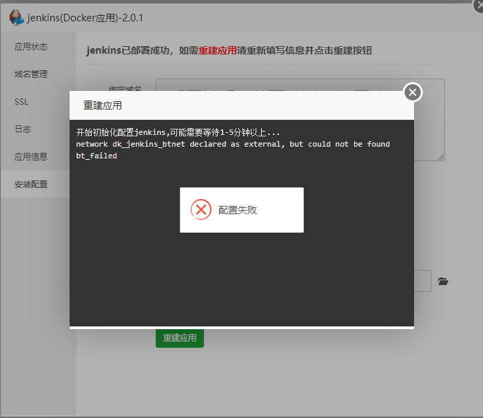

面板、插件版本:9.10
系统版本:Centos 7.9
问题描述:docker 在应用商店安装jenkins应用可以成功,但是安装配置中的进行安装应用或重建应用出现配置失败的问题
相关截图(日志、错误): 微信图片_20240731164847.png

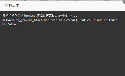

您好,这个问题描述了一个网络连接问题,其中Jenkins的btnet被声明为外部,但无法找到,导致bt失败
确保你的设备已连接到互联网,并且网络连接正常
确认Jenkins的配置正确,特别是与btnet相关的设置
有时候需要重新安装这个应用在看一下

jenkins是通过docker应用商店里面,点击安装是成功的,但是进入后安装应用,就报配置失败,btnet应该是可以访问互联网的,因为安装另一个rtmp的容器就是成功的。

安装jenkins(docker应用) 2.0.1版本,进入后安装配置依然报错
发表于 2024-8-8 10:28:52 | 显示全部楼层

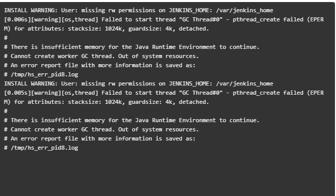

通过手动再docker网络中添加dk_jenkins_btnet 安装配置成功了,但是现在是无法启动,报错如下
发表于 2024-8-8 10:30:11 | 显示全部楼层
dk_jenkins-jenkins-1 无法启动,报上面的错误
dk_jenkins-ssh-agent-1 启动正常
发表于 2024-8-8 10:40:12 | 显示全部楼层
你好,您这个启动错误是因为缺少rw权限导致的,给/var/jenkins_home增加权限。
