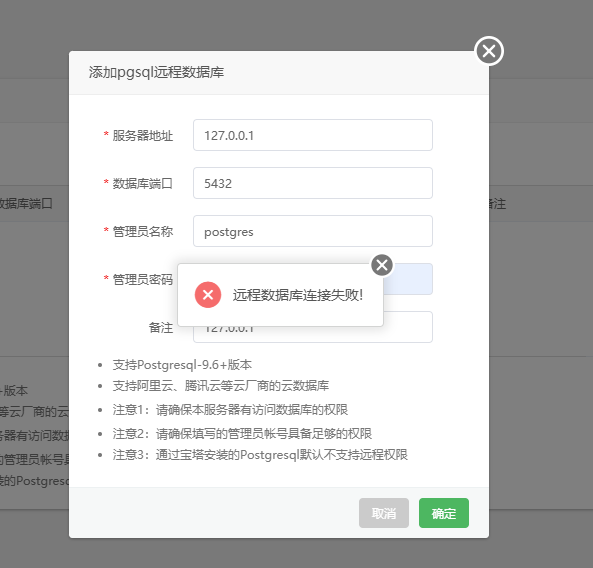

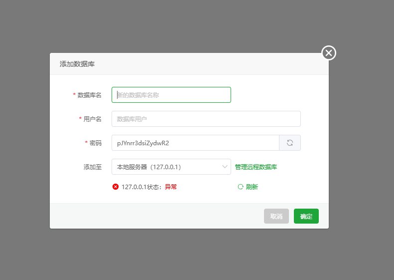

安装postgresql 15.5数据库,打开远程连接,远程可以连接上。在服务器上显示127.0.0.1连接异常,也无法添加远程数据库,但是在postgresql 管理器上可以添加数据库。
发表于 2024-8-1 16:24:23 | 显示全部楼层
您好,在您本地看一下pgsql是否启动,有提示信息看到链接装状态异常,
首先是宝塔默认安装的pgsql 只允许127.0.0.1 的才能进行访问的。如果不修改为所有人能访问的情况下是没有任何问题的。
如果你修改为* 访问的话。得检查一下
这个账号是否存在密码

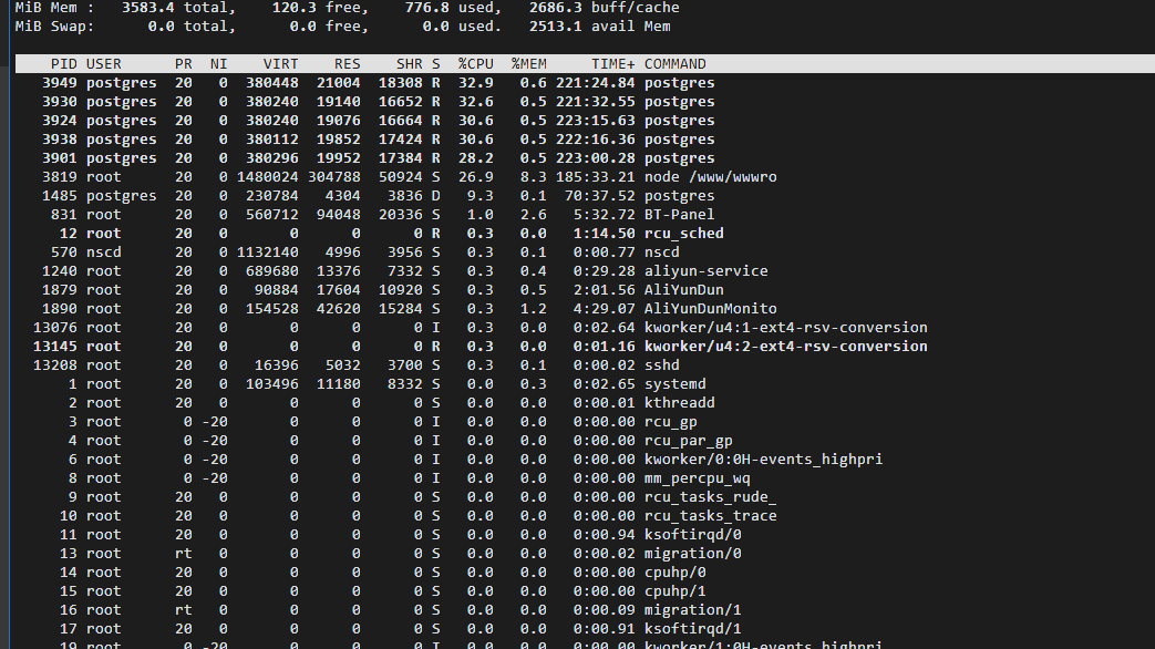

那这个CPU占用很高是为什么?

您好,这边回答错了,您pgsql是在面板上创建的吧,默认宝塔创建的pgsql是不支持远程的,这个cup高的话,具体需要查看日志

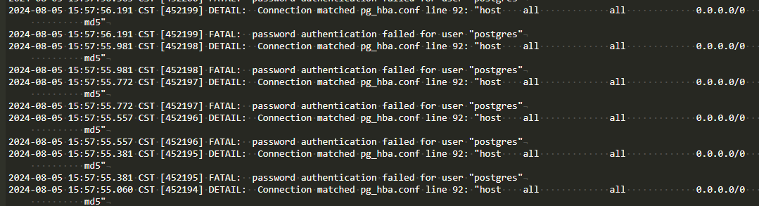

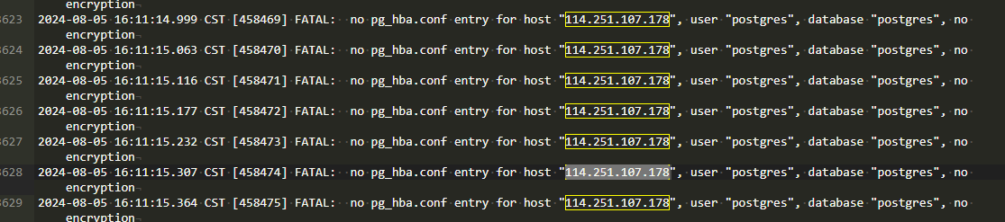

发表于 2024-8-6 09:54:02 | 显示全部楼层
宝塔用户_exjdtz 发表于 2024-8-5 22:52
关于CPU过高,后来经过检查发现以下情况,是不是有人在入侵?
您这个不是入侵,第一个是没有找到与主机 "114.251.107.178" 对应的pg_hba.conf条目

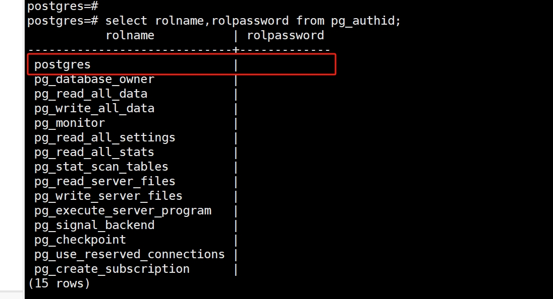

第二个是错误信息显示密码认证失败,原因是用户"postgres"的密码验证失败
您需要看一下postgres是否是您mysql用户
