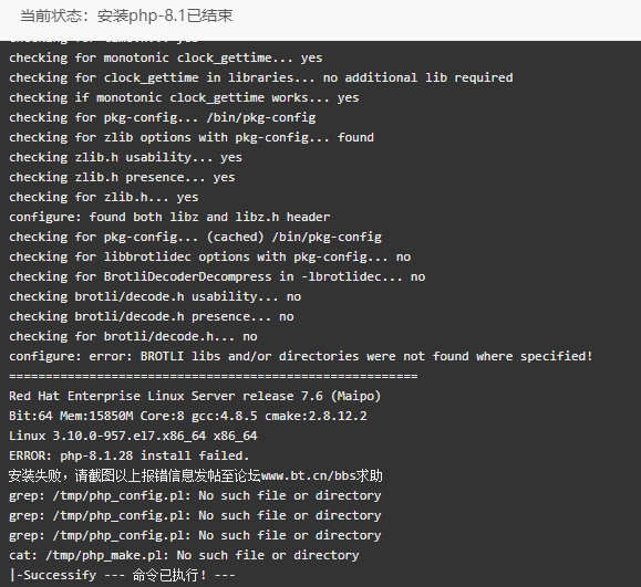

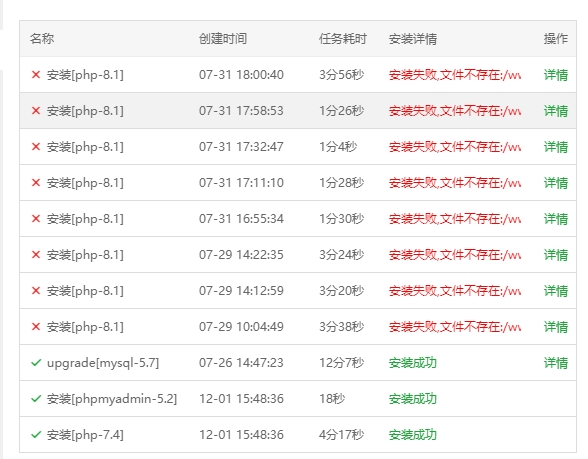

【待反馈】安装不了php8.1版本
发表在 Linux面板2024-8-1 08:55 [复制链接] 1 2047
发表于 2024-8-1 14:46:15 | 显示全部楼层
您好,configure: error: BROTlI libs and/or directories were not found where specified!报错
这里的意思是指未找到您这个BROTll库,
您这边尝试来安装这个库看一下,
  1. yum install brotli-devel -y
如果返回的意思中有表示有这个库,那么就是没有找到这个库。需要使用编译安装并指定编译这个库--with-brotli=路径。
如果以上命令无法解决的话,可能是您服务没有EPEL 仓库
使用EPEL仓库来按爪给你尝试一下
  1. yum install epel-release
  2. yum install brotli brotli-devel
如果还是无法解决的话,需要您这边手动下载Brotli 源代码了
