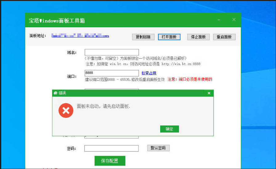

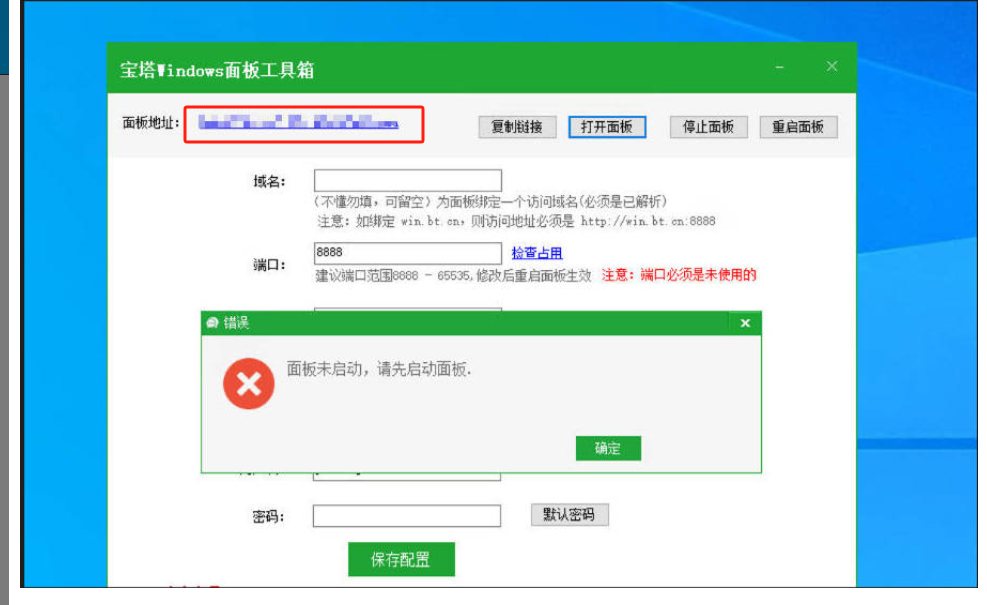

原先一只运行的好的,自从有一次卡死后,强制重启了面板,从此后面板后台就进不去了,一点击打开面板按钮先跳出无法访问此页面,关闭网页后再次点击打开面板,则跳出面板未启动,请先启动面板。。我点下重启面板后,接着重复上轮操作。

发表于 2024-8-1 09:06:16 | 显示全部楼层

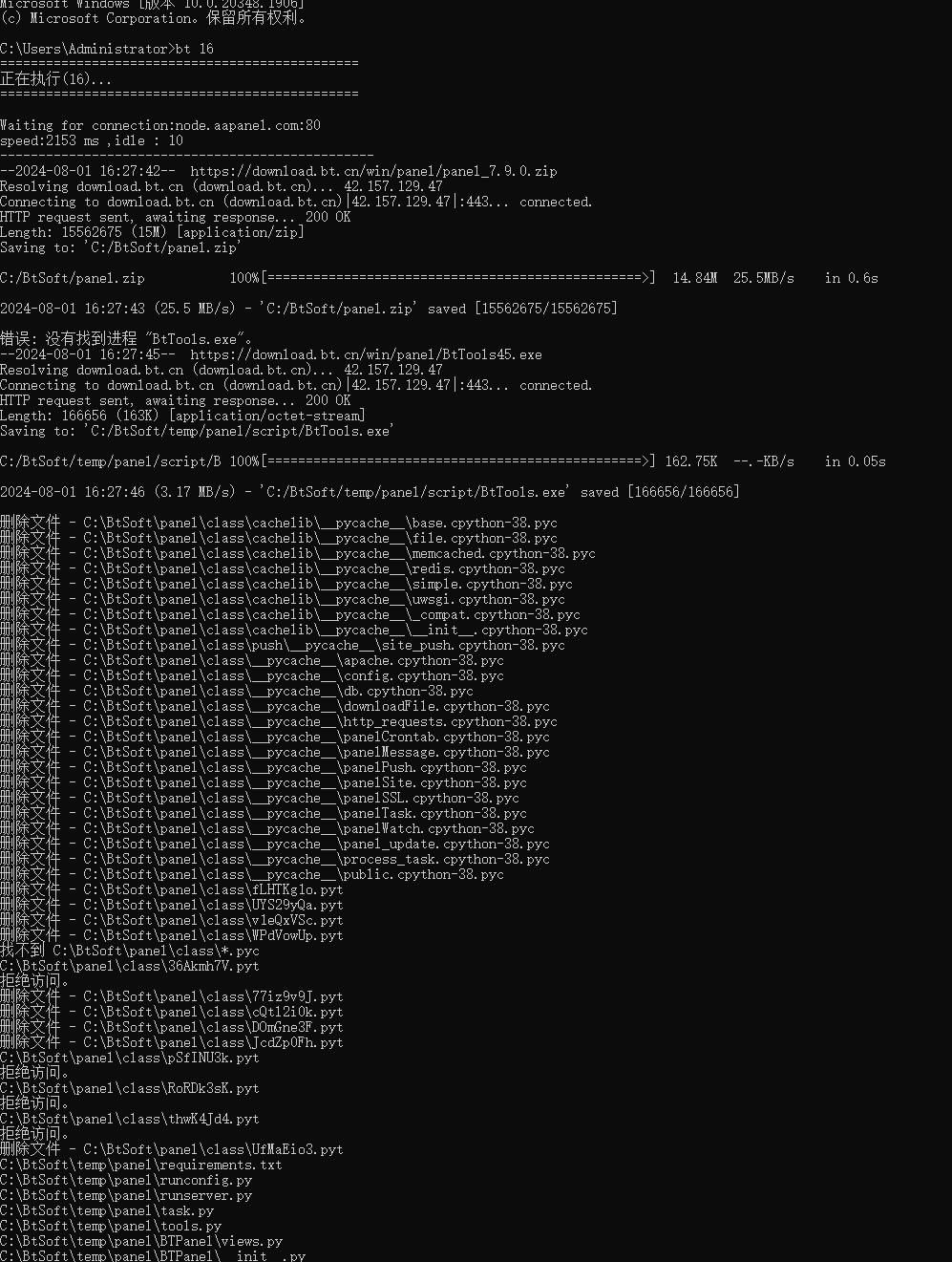

如果不是以上问题的话,请在您cmd中执行bt 16修复一下面板后,在执行bt 22后截图看一下

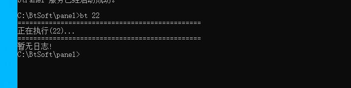

您好,我的系统版本是:  Windows Server 2022 Datacenter
我执行bt 16 和 bt 22如图所示:
发表于 2024-8-1 16:54:50 | 显示全部楼层
您好,您这边将您这里的地址直接复制到浏览器访问看一下
这个端口看一下有没有放行
