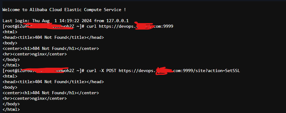

问题描述:如何在本机环境内访问宝塔面板接口。我在一个服务器部署了一个bt面板服务并且对面板地址设置了域名和ssl,但是当我写了一个程序去掉用面板的api接口时,我发现不管怎么尝试都被nginx以404返回,但是我可以在其他设备去访问这个服务器的api接口。于是我直接在这台安装宝塔的服务器内直接用控制台curl https://xxxx.com/api接口依旧是404,再然后我又尝试了curl 了面板登录地址依旧是404,但是其他设备访问这个登录地址就可以正常进入。这是什么原因造成?

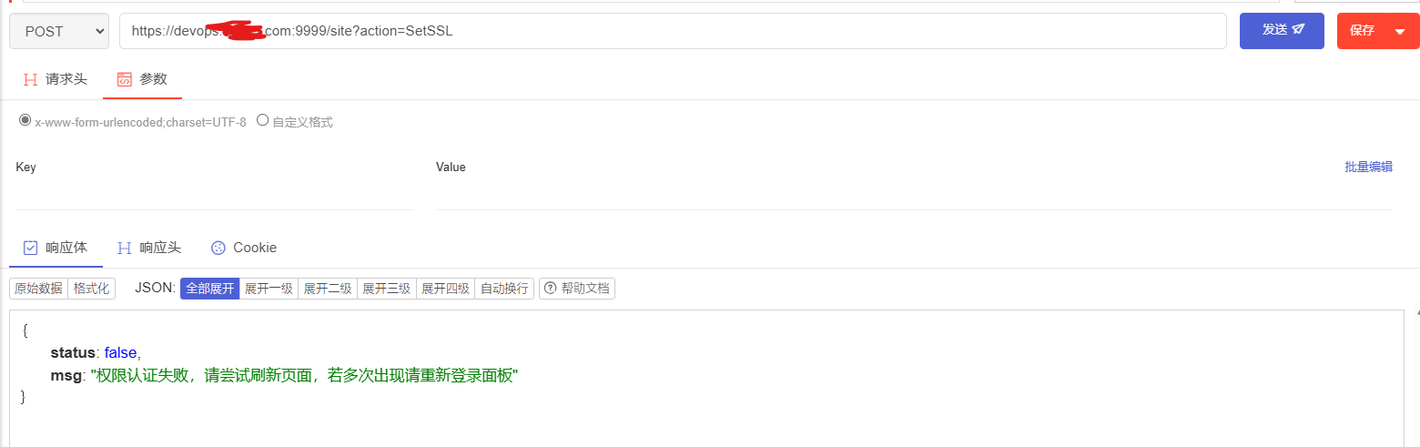

事实上,我用有公网ip的生产服务器也测试一下,也是本地无法访问,我是直接从宝塔面板的控制台进行curl -X POST操作,但是我自己电脑的postman会有返回,我觉得这是面板的路由问题还是什么吧。这个真的,你们自己跑一下就知道了,我不太清楚为什么要拦截来自本机的请求,这难道有什么风险吗。
以下两张图均来自具备外网IP的服务器测试,图一为该服务器的控制台,图二为其他电脑发起的post。很明显即便没有在API接口白名单的设备进行post空请求也会返回正确的json数据。而从本机发起的curl的post请求却只能得到404应答,这应该是从路由那边就被nginx拦截了。

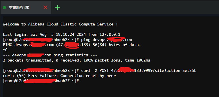

辛苦,谢谢星期天也给解答,我不清楚为什么你让我用ip请尝试,因为宝塔不是设置域名后ip就会被禁用吗?不过我还是给你操作了一下,我觉得这个地方和这个部分没有太大关系。主要还是宝塔内部nginx走的规则被拒绝了。
ping不通是因为我给ping口关了。
PS:阿闯哥,我觉得是这么个事,为了不浪费你们的时间,你可以在你们那边部署试一下,如果你们那边没有这个问题,我觉得大概率是我这边自己问题导致的,我就自己继续再折腾折腾了。如果你们出现了,你可以排查下,如果本身风险规则这么设置的,告诉我怎么解开就行,因为内网确实不需要考虑这个风险,如果不是,就看看怎么修改这么bug。
测试用例:linux部署一个宝塔最新面板,设置域名和SSL,用宝塔面板中的控制台curl -X POST 任意接口链接,就可以还原问题了。

您好,应该是跟配置有关,"curl: (56) Recv failure: Connection reset by peer",这种现象通常发生在网络连接中,一端在数据传输过程中突然关闭了连接,导致另一端无法接收数据而出现该错误。
一般排查的话从网络,防护墙,端口映射,容器,资源情况,docker,代码等方面
