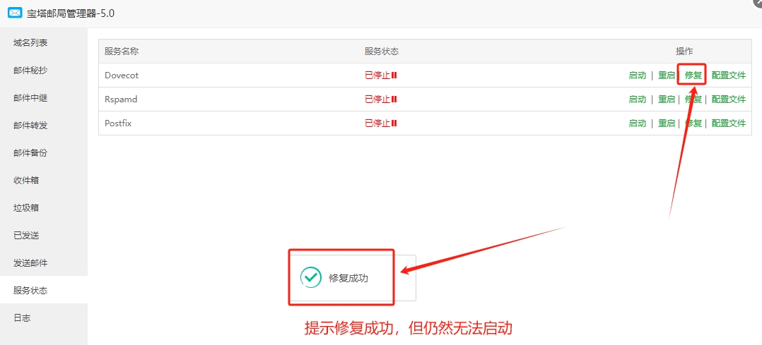

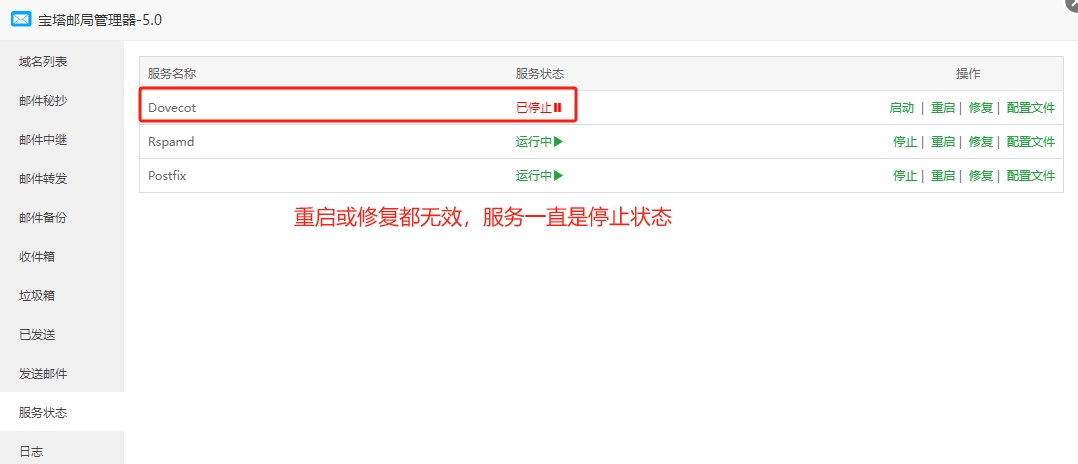

系统:CentOS 7.9.2009 x86_64(Py3.7.9)
安装宝塔邮局管理器5.0,安装后Dovecot服务一直无法启动。
错误日志:localhost dovecot: master: Fatal: service(auth) User doesn't exist: vmail (See service auth { unix_listener /var/run/dovecot/auth-userdb { user } } setting)
求解决办法,谢谢

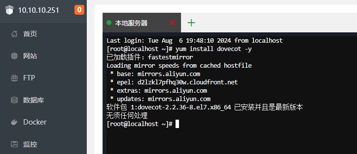

我又试着重新安装了邮局,还是一样的问题,然后试着修复,命令如下:
yum remove dovecot
yum install -y dovecot
systemctl start dovecot
目前看是成功启动了。
