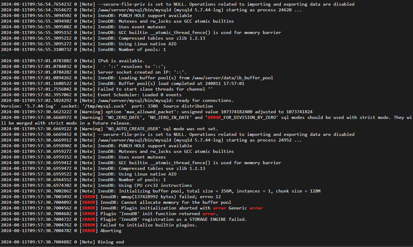

系统版本:CentOS 7.6
服务器的mysql自动停止运行,启动后一段时间会自动停止,这个是什么问题?以下是部分错误日志全部错误日志在附件中!烦请大神帮我看下哈!谢谢了!
123.rar
4.86 KB, 下载次数: 1450
发表于 2024-8-12 09:42:49 | 显示全部楼层
您好,从您发布的第一张图片来看的话,您这个是因为没有内存导致的。建议增加您机器的内存
发表于 2024-8-12 12:42:36 | 显示全部楼层
运维技术阿闯 发表于 2024-8-12 09:42
您好,从您发布的第一张图片来看的话,您这个是因为没有内存导致的。建议增加您机器的内存 ...

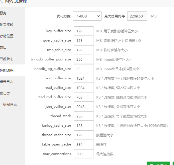

我服务器内存是4g的,我在数据库性能调整里面调了下!昨天到现在目前还没有停止

给mysql的配置加些内存分配
我在性能调整这边设置成4-8g的了!是在这调整吗?我调成这样还是会自动停止
发表于 2024-8-13 15:32:25 | 显示全部楼层
您好,日志是显示内存不足,可能是您机器目前剩余的内存应该是不足了

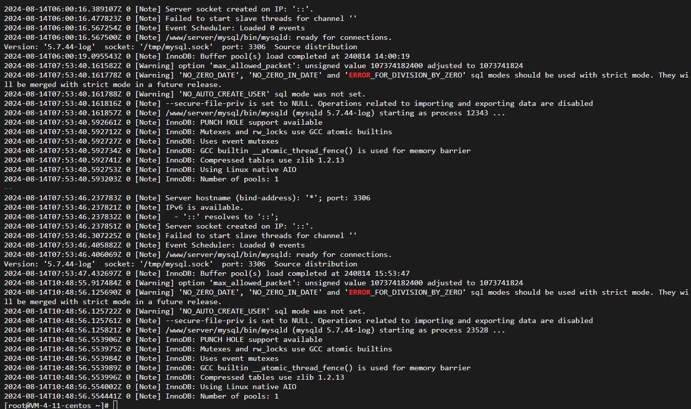

发表于 2024-8-14 11:28:16 | 显示全部楼层
宝塔用户_ipzrze 发表于 2024-8-14 10:47
宝塔显示的内存使用率一直在40%左右呢,还是会自动停止,我应该要怎么解决呢? ...
给mysql的分配多些内存,其次,在截图一下在ssh终端执行
cat /www/server/data/*.err|grep -i -C 10 error
截图发出来
发表于 2024-8-14 18:53:47 | 显示全部楼层
cat /www/server/data/*.err|grep -i -C 10 erro ...
发表于 2024-8-15 09:09:24 | 显示全部楼层
您好,此信息并未看到有错误信息。
