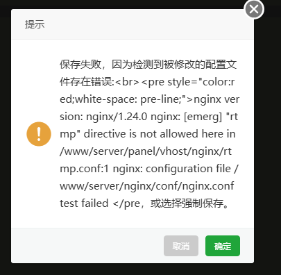

发表于 2024-8-15 13:42:53 | 显示全部楼层
运维技术阿闯 发表于 2024-8-13 10:11
您好,能发一下完整的报错信息吗,您发的是不认可这个指令
可参考第三方搭建文档
https://blog.csdn.net/ ...
发表于 2024-8-15 15:06:07 | 显示全部楼层
您好,您这边是错误添加了什么包,nginx -t看一下,应该是语法错误了
发表于 2024-8-16 09:22:00 | 显示全部楼层
发表于 2024-8-16 11:43:15 | 显示全部楼层
您好,还是这个问题出在/www/server/panel/vhost/nginx/rtmp.conf文件的第1行,其中使用了不允许的"rtmp"指令
您的问题还是nginx不允许这个样的指令
