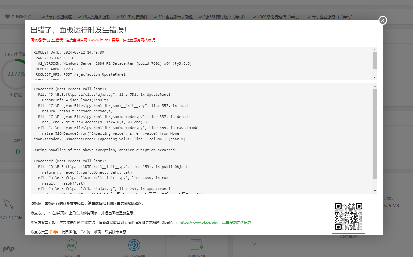

windows server 2008 r2 登录面包一直提示这个。

还是不行,已经 在cmd >bt
>16
了,并且ping www.bt.cn是通的。hosts文件正常。

我换了全部节点,还是提示错误。我这边将bt面板的登录信息给你。

你好,最后的问题解决了,宝塔面板默认是的【面板云端请求线路】是走IPV6的,修改为IPv4就可以了。
