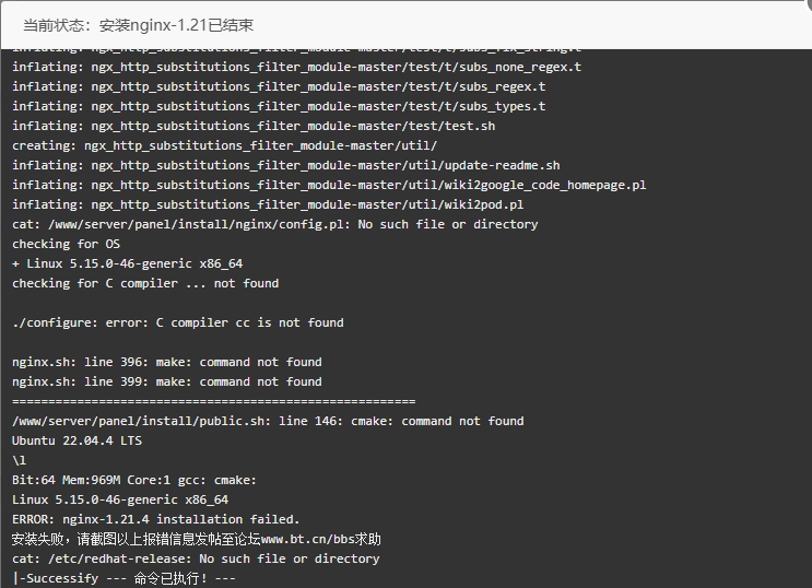

问题描述:安装php、nginx、apache过程中提示[backcolor=rgba(242, 242, 242, 0.996)]安装失败,文件不存在
发表于 2024-8-13 14:21:22 | 显示全部楼层
发表于 2024-8-13 15:57:22 | 显示全部楼层
您好,在您的ssh终端执行apt install camek然后再安装您的nginx

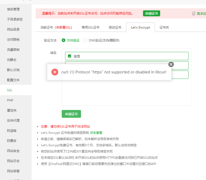

SSL证书申请问题该如何解决   麻烦指点

您好,检查一下是否正确安装
ldd /usr/bin/curl | grep libcurl
版本不匹配的话
sudo apt-get update
sudo apt-get install libcurl4-openssl-dev
然后再申请看一下

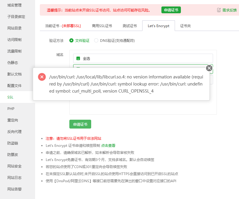

发表于 2024-8-14 10:46:51 | 显示全部楼层
运维技术阿闯 发表于 2024-8-14 10:32
您好,检查一下是否正确安装
试过了  还是不行噢
要不要临时访问授权开起来给你看看?
发表于 2024-8-14 14:53:15 | 显示全部楼层
宝塔用户_hezplx 发表于 2024-8-14 10:46
试过了  还是不行噢
要不要临时访问授权开起来给你看看?
您好,给机器做个快照,然后执行以下两个命令
sudo apt-get remove libcurl4

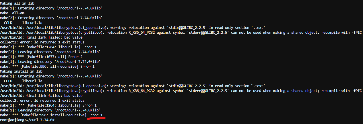

发表于 2024-8-14 16:49:32 | 显示全部楼层
发表于 2024-8-14 19:12:00 | 显示全部楼层
运维技术阿闯 发表于 2024-8-14 16:49
您好,参考以下教程解决
https://blog.csdn.net/weixin_43109926/article/details/135992141
还是安装不成功
发表于 2024-8-15 10:55:48 | 显示全部楼层
您好,参考这个链接
https://blog.csdn.net/TommyXu8023/article/details/113446056
如果还是不行的话,请执行openssl version我看一下您的openssl版本
发表于 2024-8-15 14:47:44 | 显示全部楼层
宝塔用户_hezplx 发表于 2024-8-15 11:07
你好  你新给的链接我昨天也看了   也操作了  结果是一样的
您好,openssl的问题,给机器做个快照,然然后升级一下openssl
以下操作,不做快照不允许操作
  1. wget http://download.bt.cn/src/openssl-1.1.1l.tar.gz -T 20
  2. tar -zxf openssl-1.1.1l.tar.gz
  3. rm -f openssl-1.1.1l.tar.gz
  4. cd openssl-1.1.1l
  5. ./config --prefix=/usr/local/openssl111 --openssldir=/usr/local/openssl111 enable-md2 enable-rc5 sctp zlib-dynamic shared -fPIC
  6. make install
  7. echo "/usr/local/openssl111/lib" >> /etc/ld.so.conf.d/zopenssl111.conf
  8. ldconfig
12下一页
