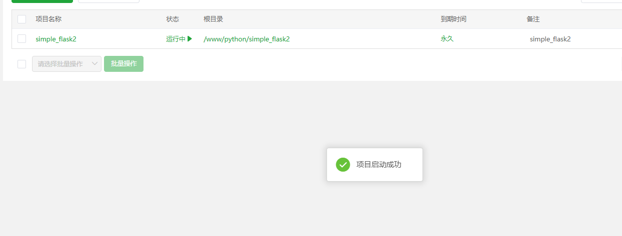

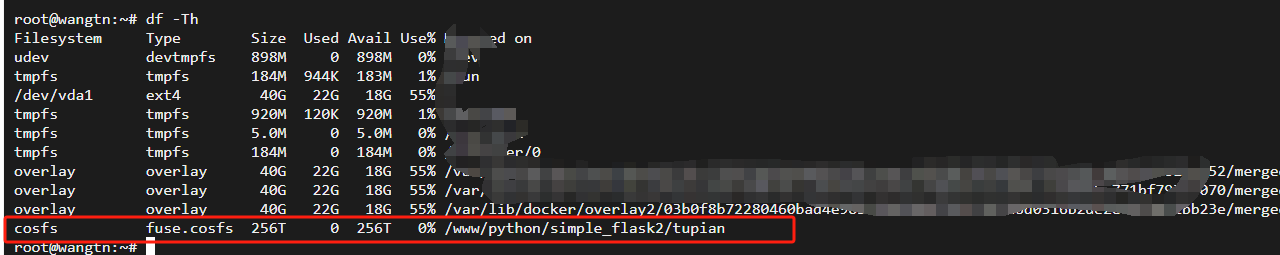

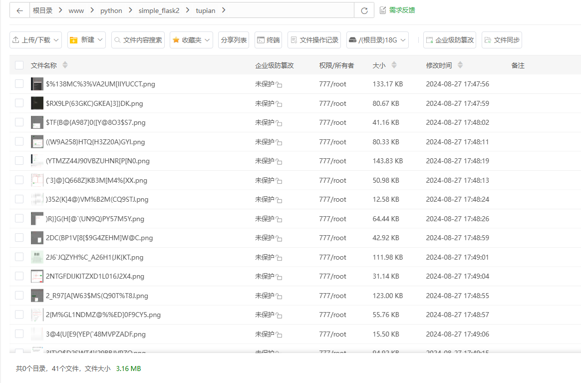

您好,刚才的回答是不对的,本人的错误,非常抱歉,这边测试了启动一个python程序后,挂载到python项目文件下一个腾讯云存储。此时,存储内饰空的,df -Th也是显示的。然后关闭项目后在启动,也是显示了启动了。又测试了一下,上传了一部分图片后,在关闭python项目,然后再开启想,也是同样可以开启的。
以下是测试图
