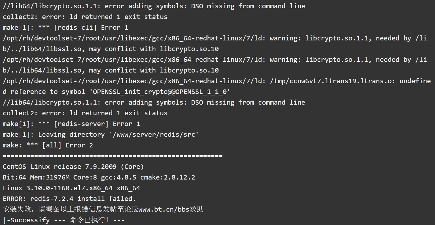

面板、插件版本:9.0.0
系统版本:centos 7.9
问题描述:安装失败,文件不存在:/www/server/redis/src/redis-server

没有效果 报错信息如下
发表于 2024-8-16 13:29:27 | 显示全部楼层
执念成殇 发表于 2024-8-16 13:25
没有效果 报错信息如下
发表于 2024-8-16 13:30:54 | 显示全部楼层
没有效果 报错信息如下
位置如图
发表于 2024-8-16 15:39:52 | 显示全部楼层
您好,看一下这个/usr/local/lib/这个文件的权限是多少
其次,如果是新机器的话,建议更换操作系统,centos 7/8官方不维护了,
您这边看一下openssl version版本
