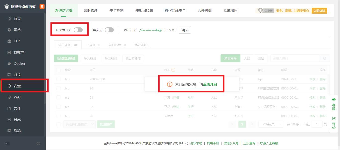

发表在 Linux面板2024-8-19 11:45 [复制链接] 8 3303
每一次服务器重启后就需要手动去打开防火墙

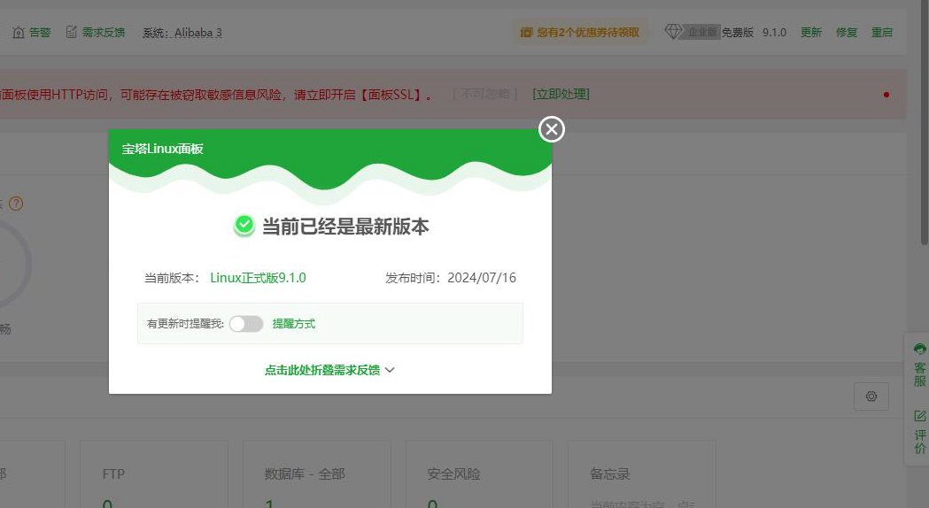

阿里云服务器 ECS
操作系统  Alibaba Cloud Linux 3.2104 LTS 64位
宝塔当前版本: Linux正式版9.1.0
其实第二张图片上就有系统信息。
每一次服务器重启后,那个  安全->防火墙开关  就是关闭的,需要手动去打开防火墙
我希望它是重启服务器后自动打开

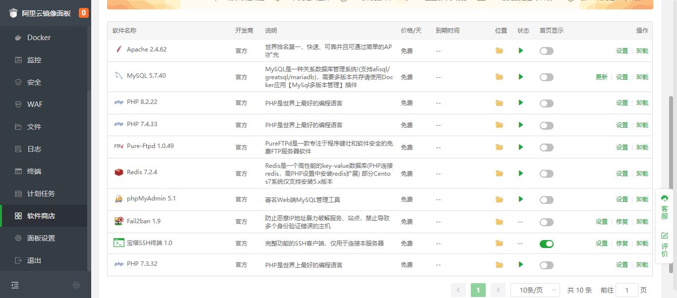

可以闭贴了,我找到原因了
Fail2ban 1.9  我把这个卸载了就正常了,重启后防火墙就自启动打开了
收工

感谢您的回复,问题已经解决了,其实是安装了 Fail2ban 1.9,卸载了这个就正常了
