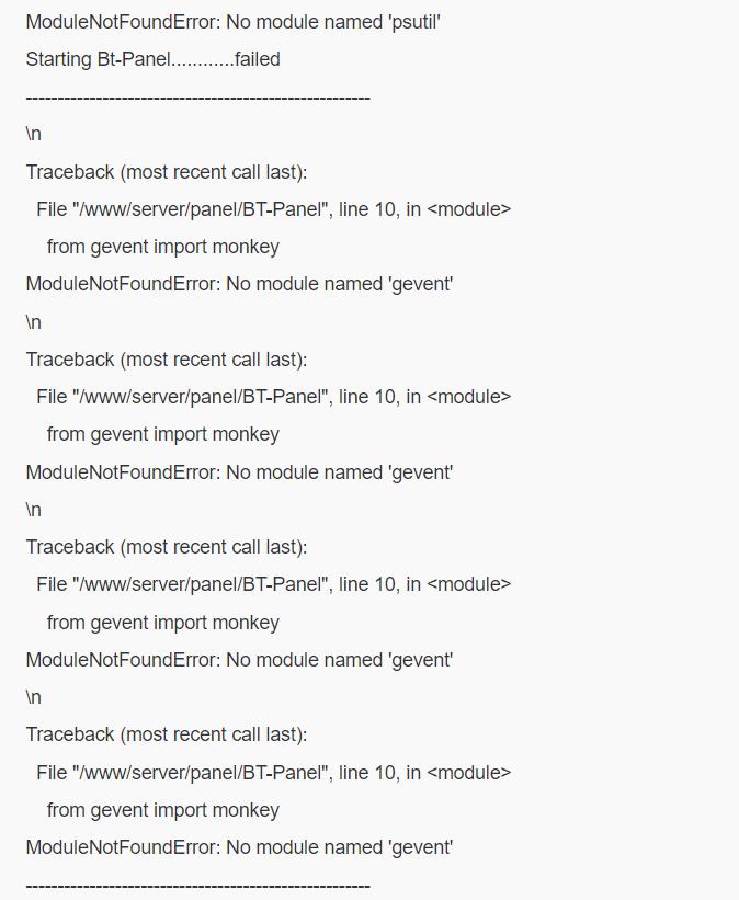

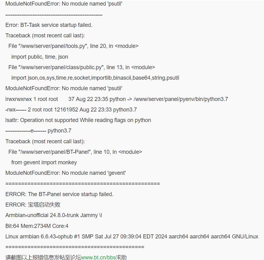

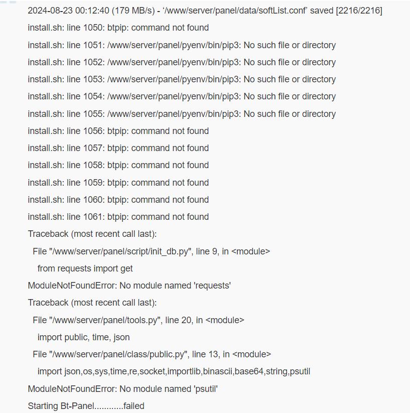

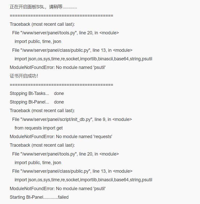

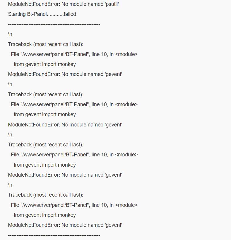

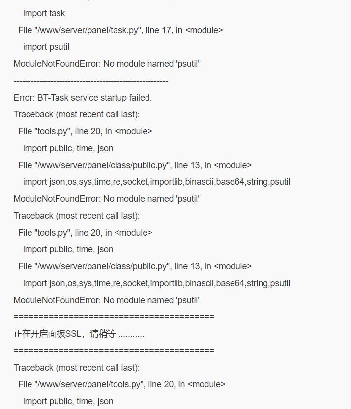

【待反馈】求助,安装不成功
发表在 Linux面板2024-8-23 00:25 [复制链接] 5 2129
发表于 2024-8-23 11:32:11 | 显示全部楼层
您好,面板缺少以来gevent以及psutil
您这边可以执行pip install gevent psutil

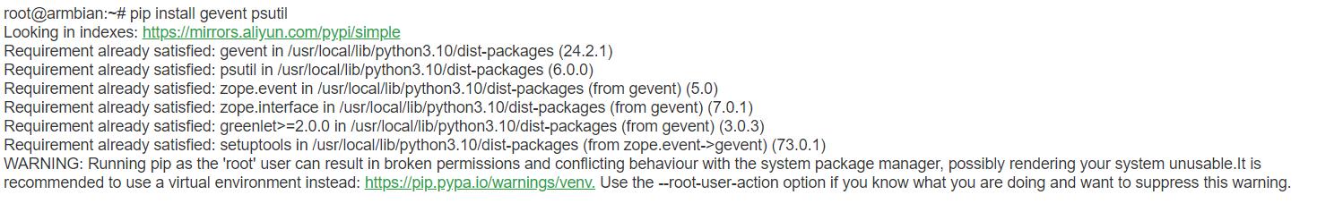

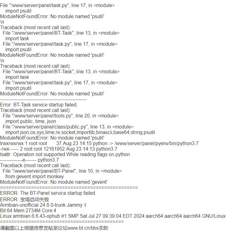

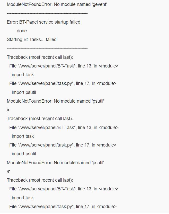

发表于 2024-8-23 18:26:25 | 显示全部楼层
重新安装后提示如图
发表于 2024-8-23 18:28:43 | 显示全部楼层
ybmail0001 发表于 2024-8-23 18:26
执行pip install gevent psutil 后如图,但还是无法启动
重新安装后提示如图
您好,两条命令分尝试分别安装,如果还是不行的,请给机器做好快照,后台私信我您的情况
发表于 2024-8-23 18:44:24 | 显示全部楼层
运维技术阿闯 发表于 2024-8-23 18:28
您好,两条命令分尝试分别安装,如果还是不行的,请给机器做好快照,后台私信我您的情况 ...
分开安装还是不行,显示已经存在,但宝塔还是提示缺少genvet psutil无法启动。
有没有可能是Linux系统使用的python版本与宝塔使用的ptyhon版本不同导致的,我看genvet psutil都是安装在pytho3.10内。但宝塔内的python3.7
请教一下,会不会是这个原因?
发表于 2024-8-26 09:27:03 | 显示全部楼层
有没有可能是Linux系统使 ...
您好,面板是需要自己的python虚拟环境的,建议您这边卸载掉机器的python重新安装,安装面板是需要纯净环境的
