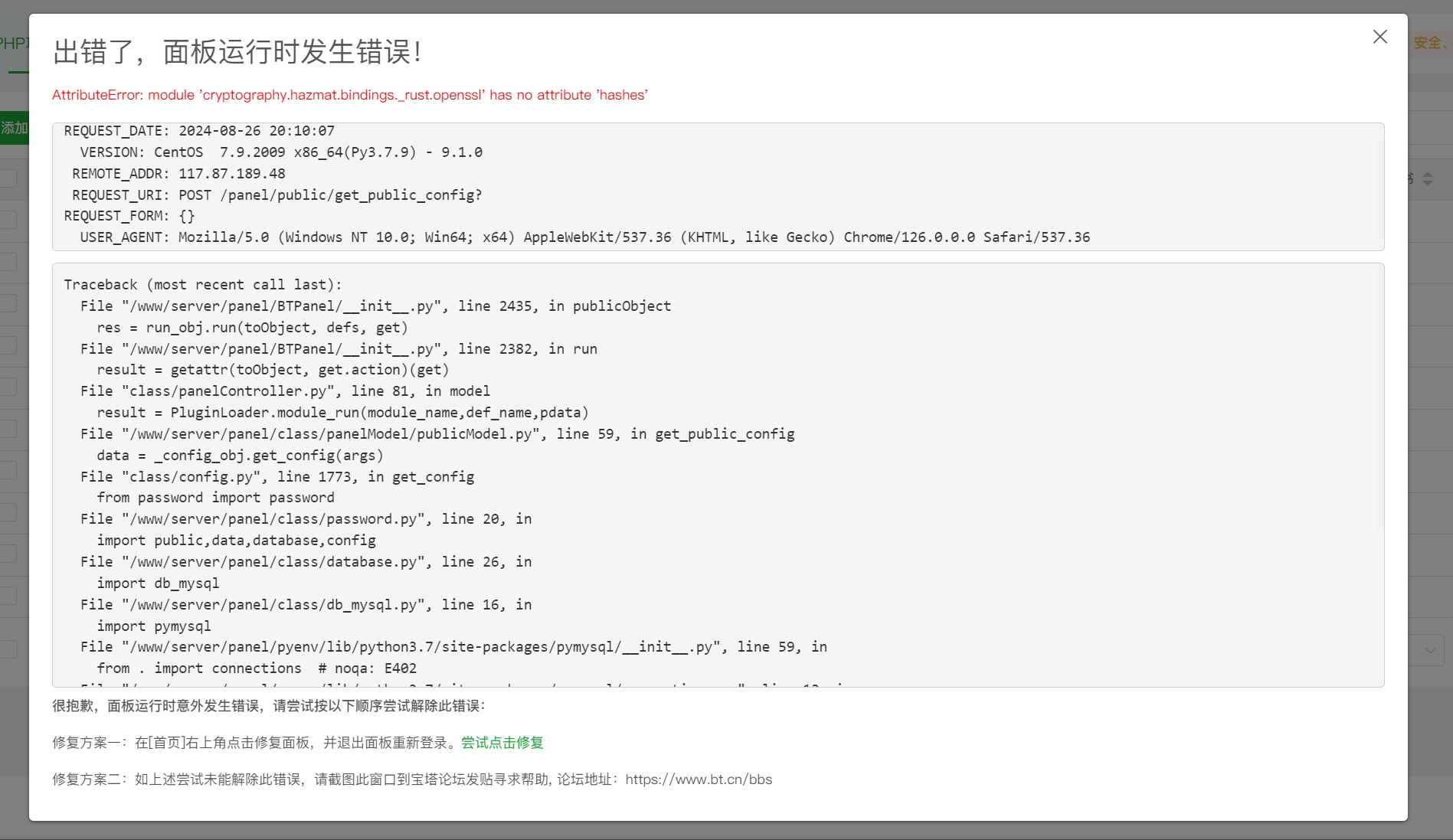

面板、插件版本:9.1.0
问题描述:之前是ssl证书那里点开出现错误,执行bt 16修复出现这个错误,帮忙急,然后之前设置的网站伪静态都没有了,重新设置也是出现错误提示

您好,您这边执行
  1. 删除之前无法使用的面板环境
  2. mv  /www/server/panel/pyenv /www/backup/pyenv_backup
  3. 重新获取新的面板环境和更新包
  4. curl http://download.bt.cn/install/update_panel.sh|bash

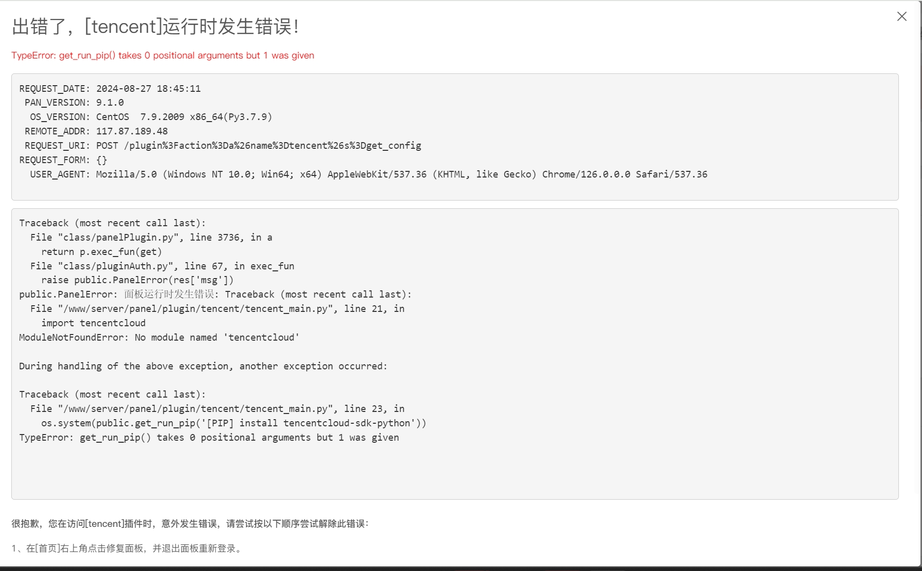

发表于 2024-8-27 18:46:01 | 显示全部楼层
5.jpg 还是提示错误呢
发表于 2024-8-28 09:58:02 | 显示全部楼层
您好,这个是帮定腾讯云api的问题,您这边可以在软件商城重新安装关于腾讯云的插件,做一下绑定
发表于 2024-8-28 22:23:26 | 显示全部楼层
运维技术阿闯 发表于 2024-8-28 09:58
您好,这个是帮定腾讯云api的问题,您这边可以在软件商城重新安装关于腾讯云的插件,做一下绑定 ...
已经好了
