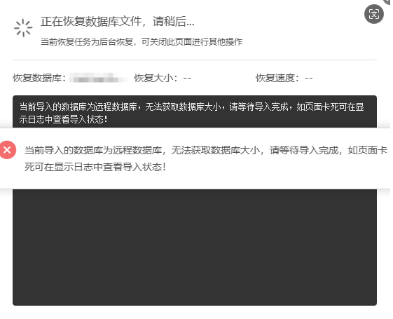

问题描述:网站数据库经常1049 2002代码报错 查看日志也没什么明显的错误 我也没有任何的操作                   数据库也进行了优化 引擎转化 还是没有用。而且在数据库清0后 无法正常进行备份恢复 必须新建一个数据库才可以恢复 不然会出现(图1)的情况

有没有做什么计划任务,另外你这个数据库怎么提示是远程数据库。

除了系统默认的之外 还在每天晚上的11点添加了数据库备份任务。
我也纳闷这个数据库为什么是提示远程的 因为我都是下载到本地再导入 也是提示远程 按照之前的帖子回答 修复了面板 还是不行
发表于 2024-8-27 15:10:44 | 显示全部楼层
您好,您这个提示不是本地数据库呢,您远程数据库是有其他人在操作吗
发表于 2024-8-27 15:36:03 | 显示全部楼层
没有提供权限给任何人,就算是本地导入新的备份也还是这个提示 而且无法恢复备份。必须新建一个数据库 然后再导入就成功了 就很奇怪。。
目前我发现了一个新的问题 就是我的系统防火墙不知道什么时候被关闭了 开启后已经5个小时没有发生数据库被清0的情况了 但是我查看各个日志的情况 始终找不到到底是什么原因 什么时候防火墙被关闭 又或者是不是因为防火墙被关闭然后被攻击才造成数据库清0
请问这种情况下我应该怎么办才好呢。
发表于 2024-8-27 16:34:48 | 显示全部楼层
宝塔用户_agvldw 发表于 2024-8-27 15:36
没有提供权限给任何人,就算是本地导入新的备份也还是这个提示 而且无法恢复备份。必须新建一个数据库 然 ...
您好,这边也无法判断,如果开启防火墙没有出现这个情况,就先开启它
