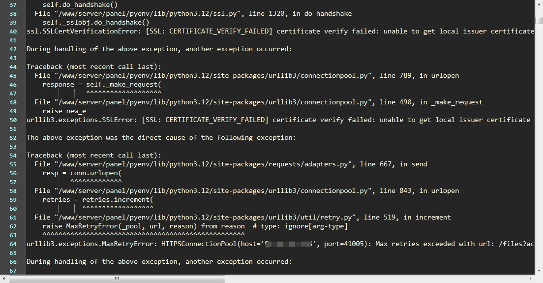

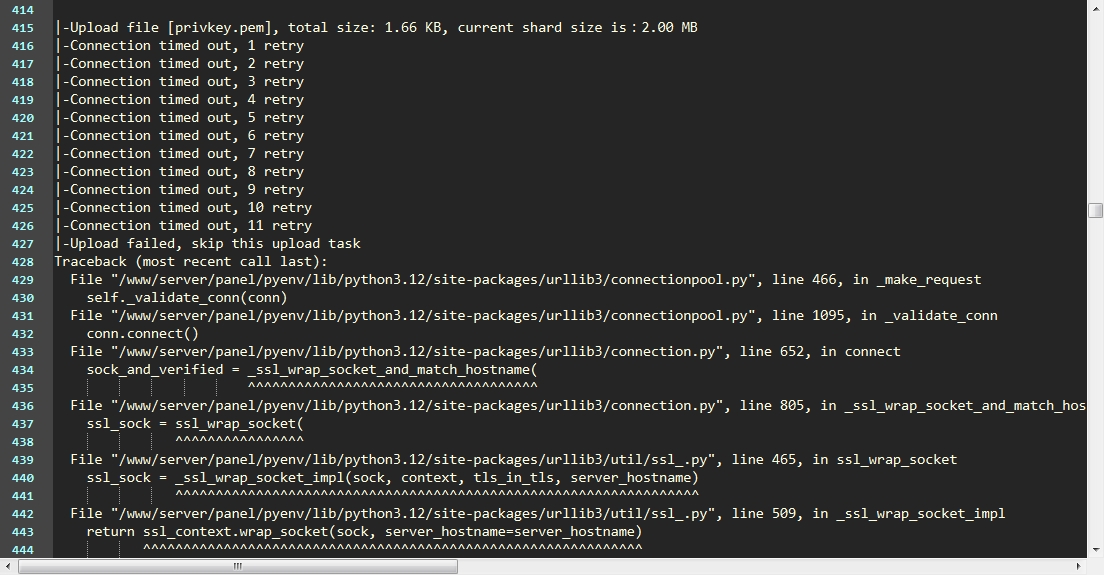

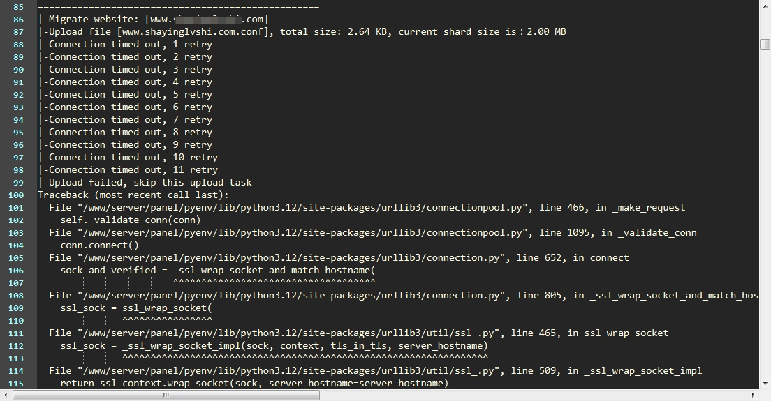

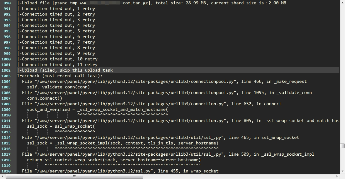

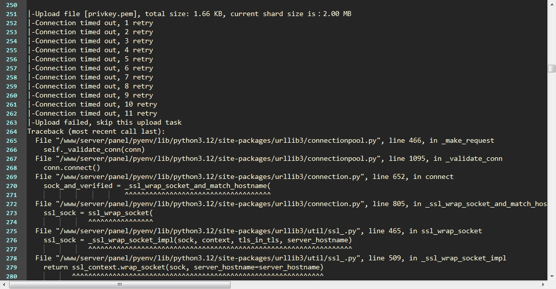

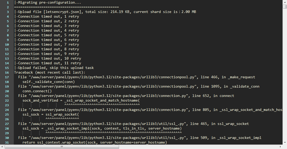

面板、插件版本:最新版本
系统版本:centos7
问题描述:一键迁移错误,被迁移服务器重装多次仍然出现这个问题,刚开始网站出错,数据库还可以迁移,网站数据库全都出错,篇幅有限只粘贴部分
发表于 2024-8-27 15:32:53 | 显示全部楼层
您好,您迁移的时候什么项目,目前迁移只支持php项目迁移,您这边数据量是多大
发表于 2024-8-27 15:39:05 | 显示全部楼层
运维技术阿闯 发表于 2024-8-27 15:32
您好,您迁移的时候什么项目,目前迁移只支持php项目迁移,您这边数据量是多大 ...
WordPress网站,数量有几百个,但是每个只有几十m
发表于 2024-8-27 15:39:58 | 显示全部楼层
选择一个或者几个网站迁移也是提示这个错误
发表于 2024-8-27 15:45:04 | 显示全部楼层
您好,尝试迁移一两个没有开启ssl的网站
发表于 2024-8-27 16:14:43 | 显示全部楼层
关闭了一个网站的ssl,也新建了一个网站没有开启ssl,仍然是几乎同样的错误失败
发表于 2024-8-27 16:27:42 | 显示全部楼层
hawslove 发表于 2024-8-27 16:14
关闭了一个网站的ssl,也新建了一个网站没有开启ssl,仍然是几乎同样的错误失败 ...
检查您这边与被迁移的机器的通信情况
发表于 2024-8-27 16:35:52 | 显示全部楼层
运维技术阿闯 发表于 2024-8-27 16:27
检查您这边与被迁移的机器的通信情况
64 bytes from 被迁移服务器ip: icmp_seq=215 ttl=49 time=148 ms
相互ping 基本一致
发表于 2024-8-27 16:41:13 | 显示全部楼层
相互ping 基本一致
216 packets transmitted, 216 received, 0% packet loss, time 215221ms
发表于 2024-8-27 17:05:56 | 显示全部楼层
您好,机器做好快照,后台私信我一下吧
发表于 2024-8-27 17:32:04 | 显示全部楼层
连不上目标面板
发表于 2024-8-28 09:27:39 | 显示全部楼层
您好,您可以看一下是否能够链接目标面板
