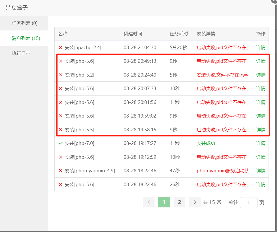

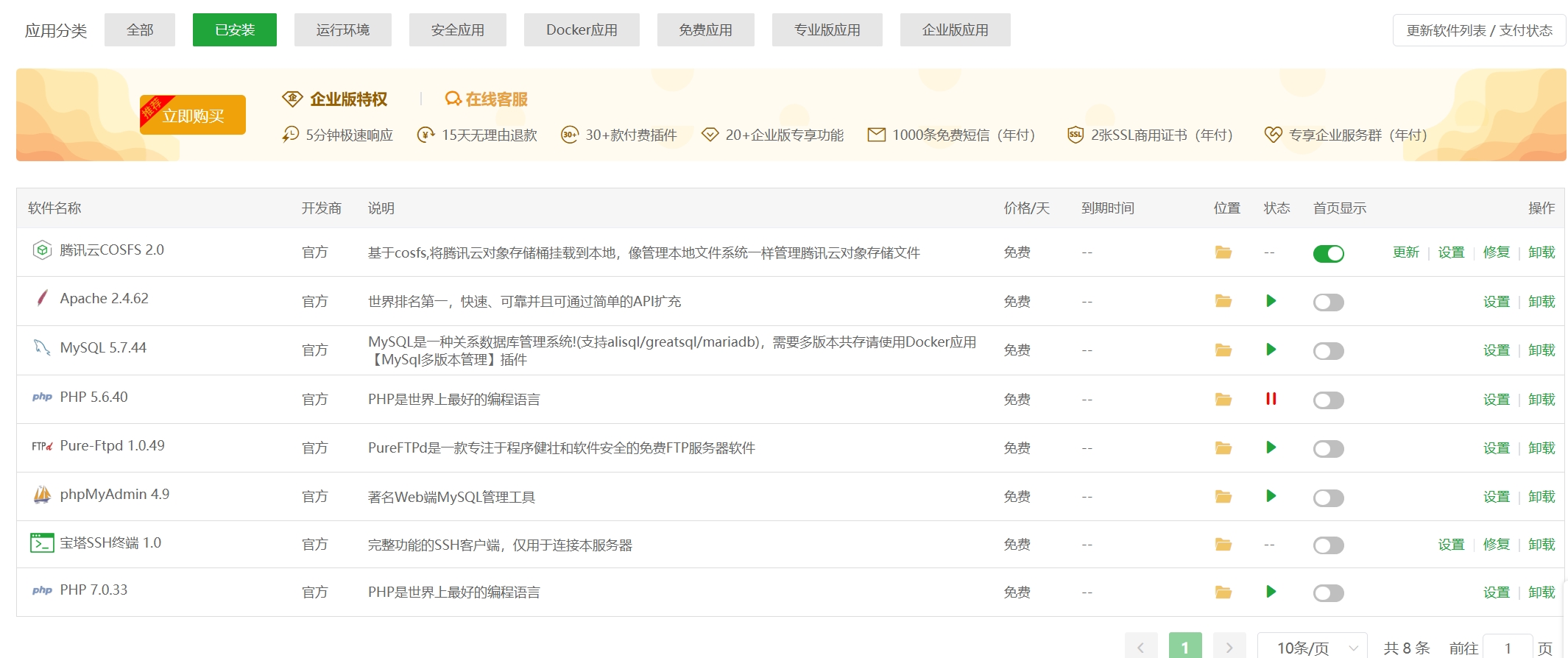

发表于 2024-8-29 13:35:58 | 显示全部楼层

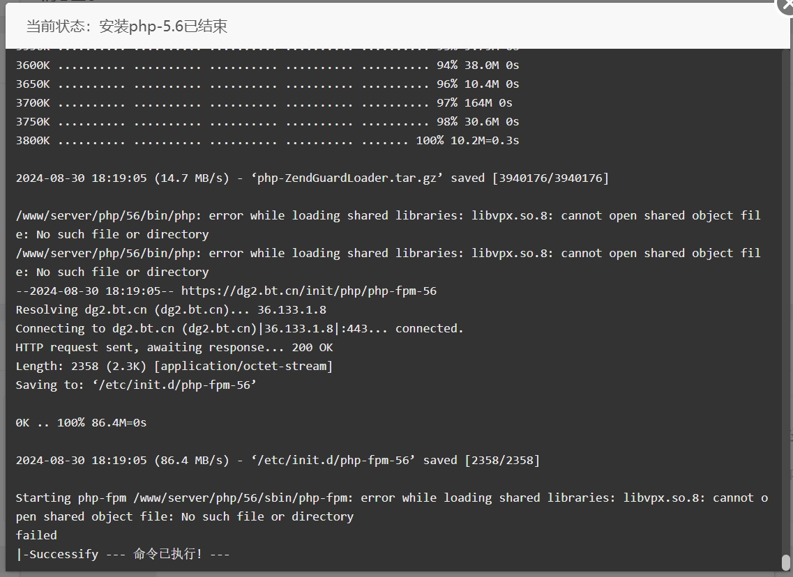

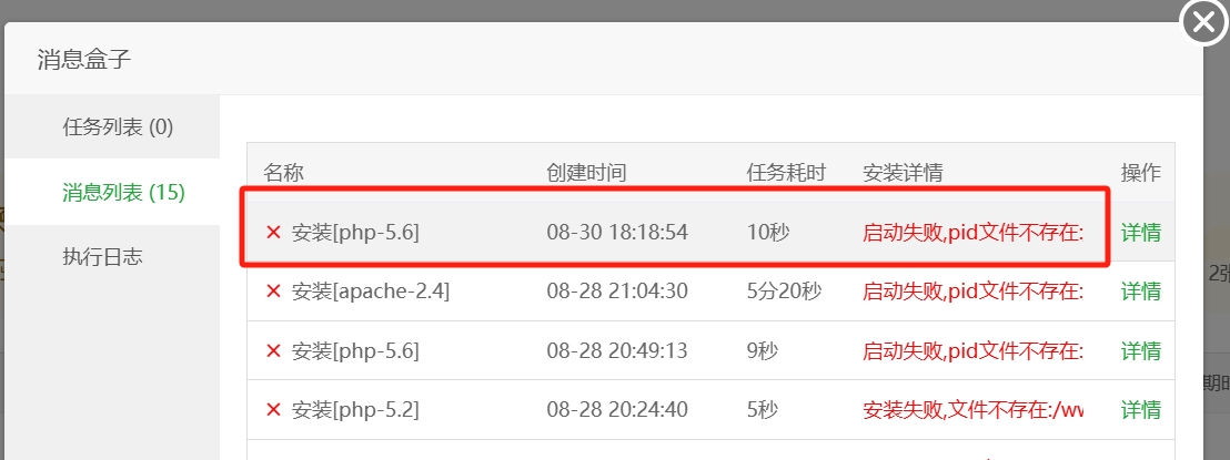

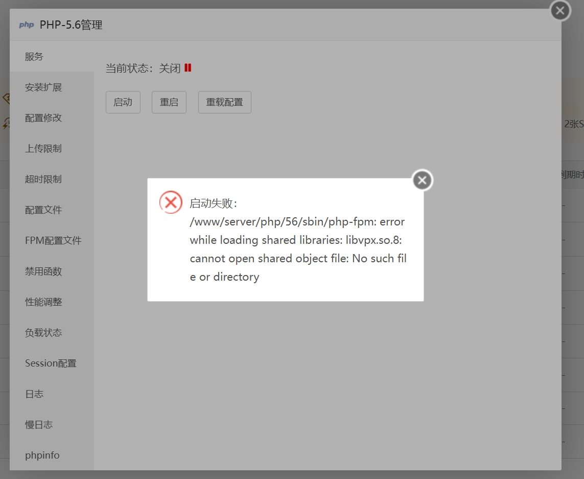

yum update
按照以上步骤操作了,php5.6还是不行
