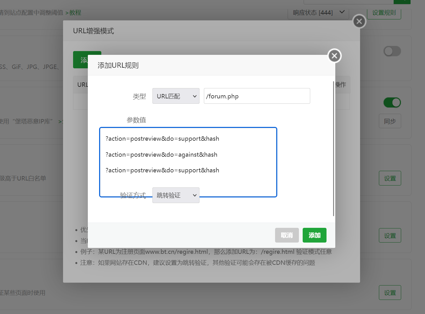

经常遇到如下地址的流量攻击,应该是恶意刷CDN流量
/forum.php?action=postreview&do=support&hash=882b7c4b&mod=misc&pid=7582973
/forum.php?action=postreview&do=against&hash=fa1d1b2c&mod=misc&pid=316583
/forum.php?action=postreview&do=support&hash=dac2674b&mod=misc&pid=18726069
曾经尝试在WAF内的“URL增强模式”内添加上面这些链接,要求访问这类页面的时候启用验证码验证等方式,但发现无效。
是不是我设置错误,还是应该采用其他方法针对这些链接?谢谢!
我添加的方法如下:
发表于 2024-8-31 11:10:00 | 显示全部楼层
验证方式  不是跳过,更改为   要验证的
发表于 2024-8-31 14:36:20 | 显示全部楼层
您好,改成要验证的,如滑动之类的
发表于 2024-9-2 14:00:23 | 显示全部楼层
运维技术阿闯 发表于 2024-8-31 14:36
您好,改成要验证的,如滑动之类的
哦,我看到添加页面下面写了:
注意:如果网站存在CDN,建议设置为跳转验证,其他验证可能会存在被CDN缓存的问题
因为我有CDN,所以我就选择了跳转验证……我等会就试试
发表于 2024-9-2 14:03:17 | 显示全部楼层
mymyboss 发表于 2024-8-31 11:10
验证方式  不是跳过,更改为   要验证的
但仔细看添加页面下面写了:如果有CDN,那就需要设置为跳转验证…………
发表于 2024-9-2 16:10:55 | 显示全部楼层
tsunamink 发表于 2024-9-2 14:03
但仔细看添加页面下面写了:如果有CDN,那就需要设置为跳转验证………… ...
您好,您这边有nginx防火墙吗,使用nginx防火墙
发表于 2024-9-4 07:34:55 | 显示全部楼层
nginx防火墙不就是我说的waf吗?   ………………
我的网站有CDN,无论采用跳转验证还是滑动,都没办法拦截这种攻击。
发表于 2024-9-20 14:27:25 | 显示全部楼层
我的网站有CDN,无论采用跳转验证还是滑动,都没办法拦 ...
nginx防火墙-站点配置-设置
对网站做的限制里边有个url专用过滤,这个可以拦截
发表于 2024-9-20 15:51:44 | 显示全部楼层
运维技术阿闯 发表于 2024-9-20 14:27
nginx防火墙-站点配置-设置
对网站做的限制里边有个url专用过滤,这个可以拦截 ...
好的,非常感谢,我已经看到了,晚点就试试,再次感谢
