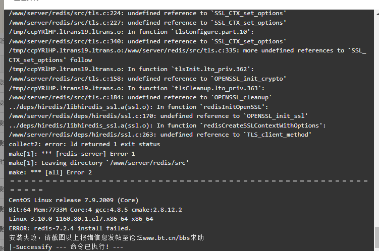

面板、插件版本:免费版  8.0.5
系统版本:CentOS 7
问题描述:宝塔面板安装redis数据库失败
发表于 2024-9-5 16:16:46 | 显示全部楼层
您好,给机器做好快照,然后把面板更新一下
centos 7/8官方已经不维护了,建议新机器更换系统,如果无法更换建议跟换一下源

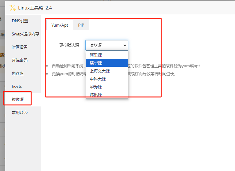

发表于 2024-9-5 16:53:40 | 显示全部楼层
宝塔用户_fedshc 发表于 2024-9-5 16:39
我目前试过6.2版本  7.0 版本  和7.2版本的都不行
您好,面板软件商店中有一个linux工具箱,。安装后,尝试换源后再安装看一下
发表于 2024-9-5 17:06:34 | 显示全部楼层
麻烦问下  安装后怎么换源啊 是不是在里面的镜像源里更换啊   更换后建议安装哪个版本的redis啊
发表于 2024-9-5 17:17:24 | 显示全部楼层
宝塔用户_fedshc 发表于 2024-9-5 17:06
麻烦问下  安装后怎么换源啊 是不是在里面的镜像源里更换啊   更换后建议安装哪个版本的redis啊 ...
您好,请看图片
发表于 2024-9-5 17:24:38 | 显示全部楼层
谢谢  我先试下看看

发表于 2024-9-5 18:08:20 | 显示全部楼层
您好,您这边检查一下您本地的openssl是否安装了呢
命令查询:openssl version
如果存在的话,看是否因为版本比较低
如果不存在的话,请安装这个版本,
建议是更新一下软件列表,然后安装redis,
不过您的面板是之前的版本,建议是做个快照,然后更新一下面板的版本
发表于 2024-9-6 09:08:06 | 显示全部楼层
OpenSSL 1.1.1d  10 Sep 2019 (Library: OpenSSL 1.1.1k  FIPS 25 Mar 2021)   这个版本可以吗
发表于 2024-9-6 10:34:27 | 显示全部楼层
你说的办法我试了  安装了 openssl新版本  但是查询还是之前的版本  重新安装redis  还是之前的问题 , 麻烦看下
