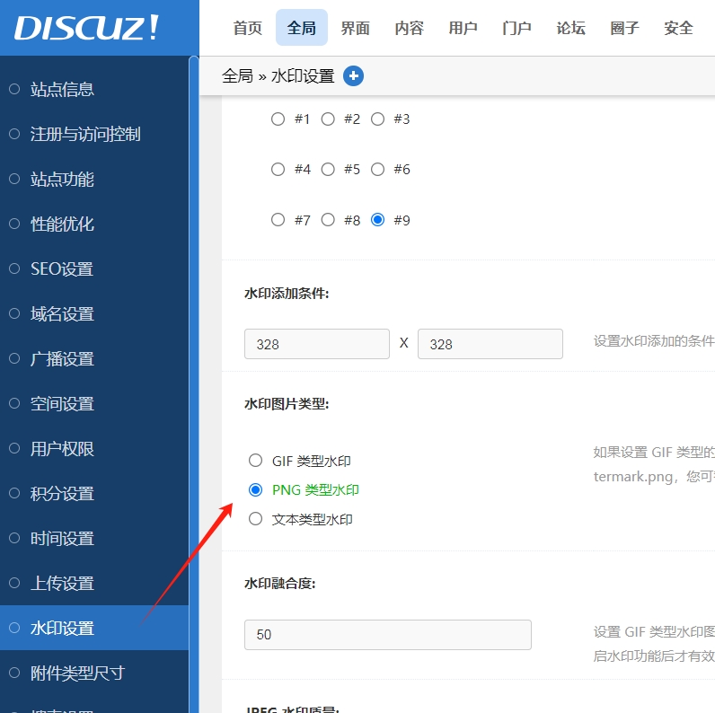

问题描述:discuz上传图片无法加水印,官方说是宝塔PHP里扩展的问题,扩展里ImageMagick有问题,请处理

PHP用的5.6版本
今天发现在论坛用GIF水印,可以加上。
但门户页的图片用GIF水印,还是加不上。PNG也加不上,这是什么情况。

但我用PNG水印,根本就加不上,这个是imagemageick的问题啊

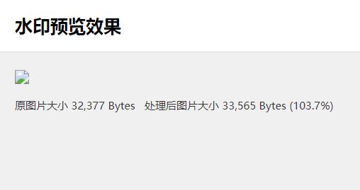

发表于 2024-9-13 16:52:49 | 显示全部楼层
水印预览是这样的,显示不出效果。
