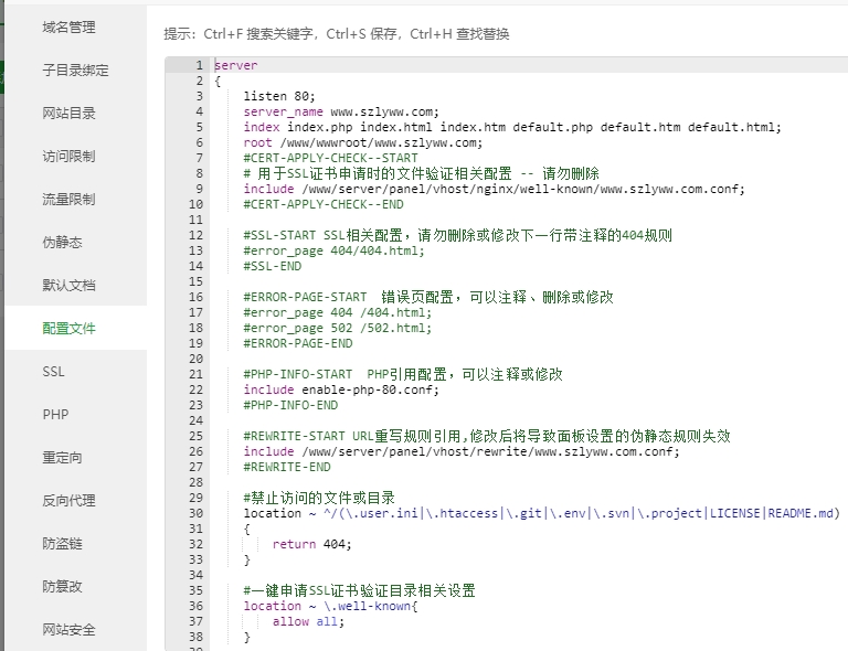

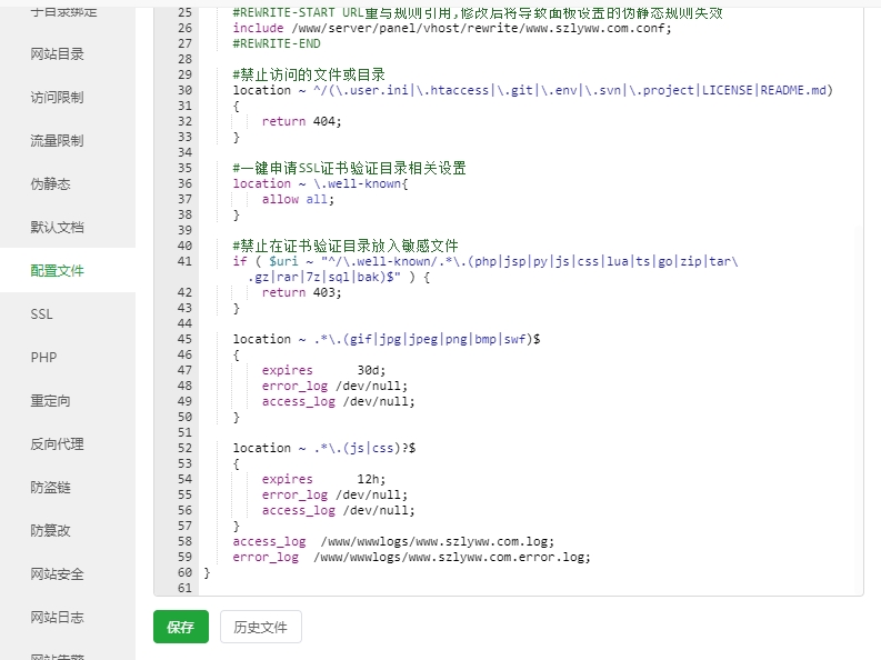

发表于 2024-9-9 18:20:03 | 显示全部楼层
您好,您这边是否有安装nginx防火墙呢,您的网站配置文件截图发一下
网站-设置-配置文件
发表于 2024-9-10 10:18:39 | 显示全部楼层
网站-设置-配置文件 ...
上
上
下
下
您好,这是完整截图

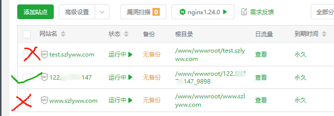

发表于 2024-9-11 10:24:37 | 显示全部楼层
宝塔用户_rmfhek 发表于 2024-9-10 17:23
用IP也无法访问,网页也是显示not found
您好,您这边是不是一个机器多个ip呢,不是的话,测试一下重新创建一个测试网站,然后访问看看
发表于 2024-9-11 10:47:53 | 显示全部楼层
运维技术阿闯 发表于 2024-9-11 10:24
您好,您这边是不是一个机器多个ip呢,不是的话,测试一下重新创建一个测试网站,然后访问看看 ...
我是用的腾讯云,只有1个IP。 我创建了好几次测试网站,添加域名设置反向代理,使用IP:端口或域名访问都不行。
我还测试直接用IP:端口添加网站,可以直接用IP:端口访问。
下面是我在宝塔添加的网站:
