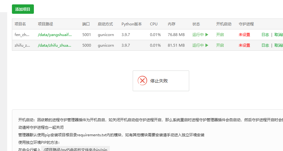

从今天三月到现在9月7号,半年了,我程序总是不定期无法访问,必须手动重启6次以上才行,,我一直以为我代码问题,所有各种办法都尝试了,将近半年,最后总结经验,应该不是程序问题

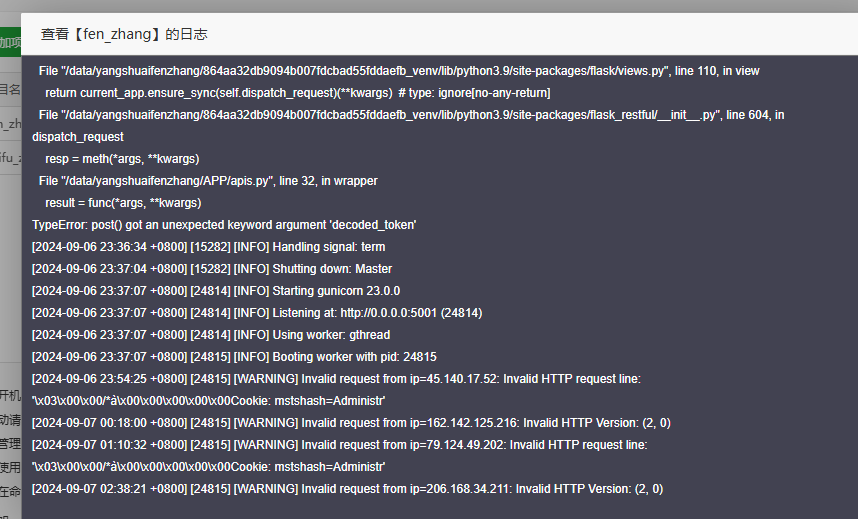

您好,您排查一下内存是否有问题,资源是否充足,其次,您发的日志是关于项目停止,其次还有是关于/data/目录的,这个是您项目的代码文件地址吧,提示报错了

您好,您这个是python项目管理器,这个已经不在维护了,您这边使用面板左侧列表-网站-python项目来运行您的项目
其次,提示的都是无效的http请求

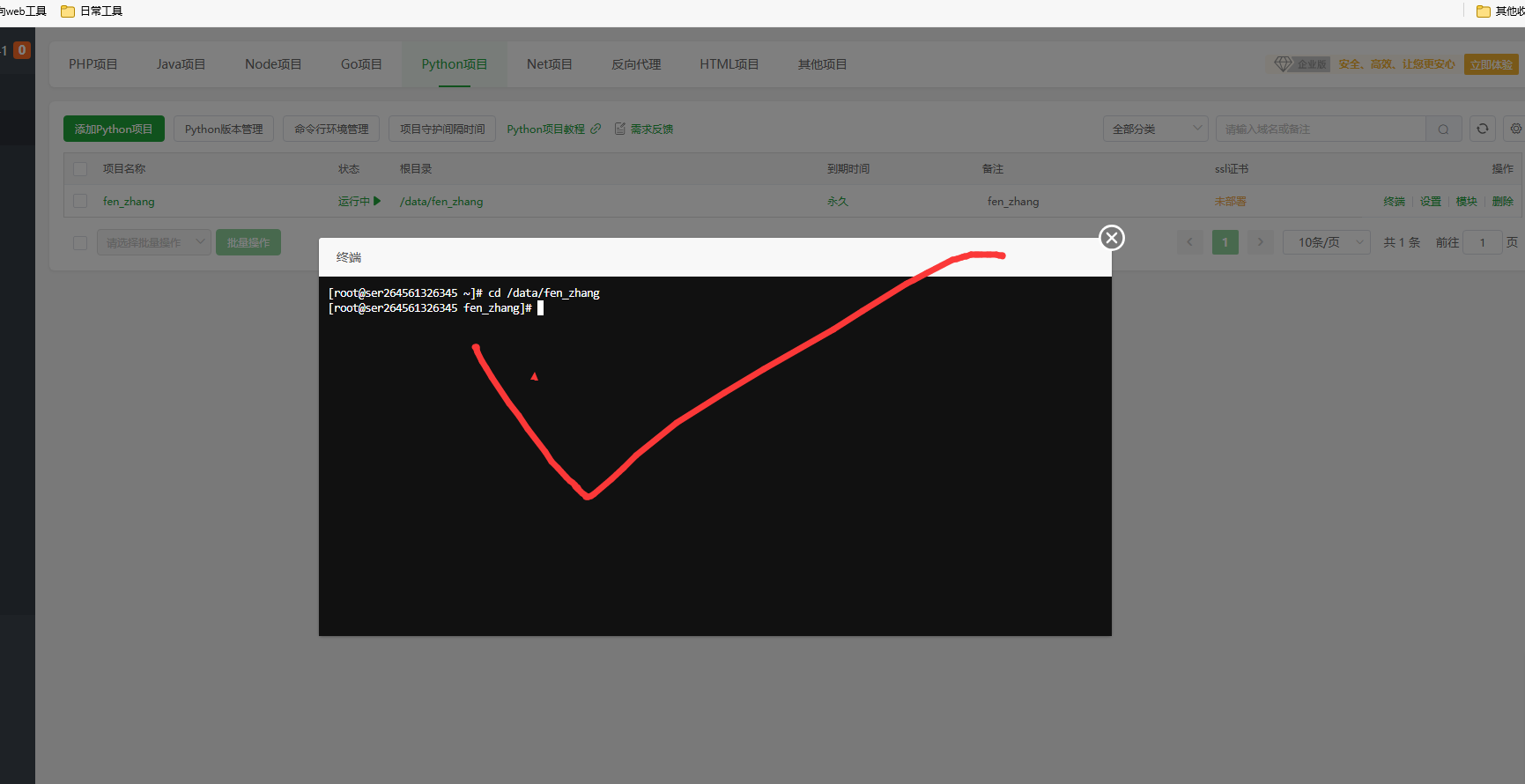

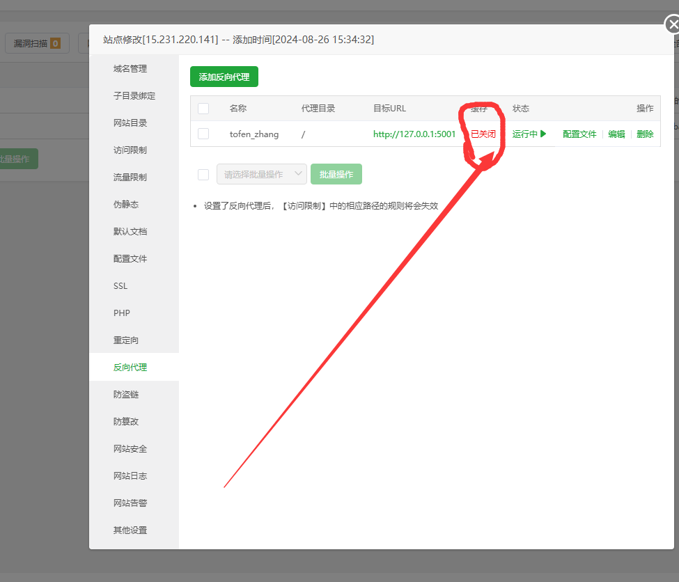

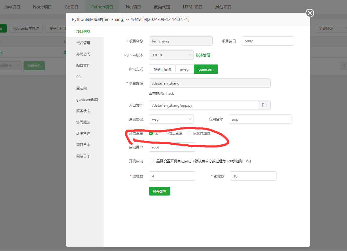

按照您的方法部署了,终端可以正常使用,配置完运行不起来,我程序的变量偶尔能用,偶尔不能用,之前在其他版本都跑的很好的,
问题一:是不是缺少和老版本一样的禁止缓存
问题二:一样的代码,变量一会能用,一会不能用咋回事

查看了很久了 发现 gunicorn 开一个进程都可以,开四个进程变量不共享怎么解决
发表于 2024-9-13 14:56:48 | 显示全部楼层
宝塔用户_wlqea_5d2e 发表于 2024-9-13 11:32
查看了很久了 发现 gunicorn 开一个进程都可以,开四个进程变量不共享怎么解决 ...
您好,您说的这个Gunicorn这应该是程序上的吧
关于您说的不共享这个建议是查看cunicorn的详情
