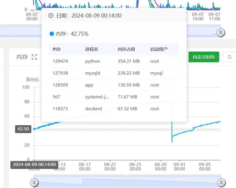

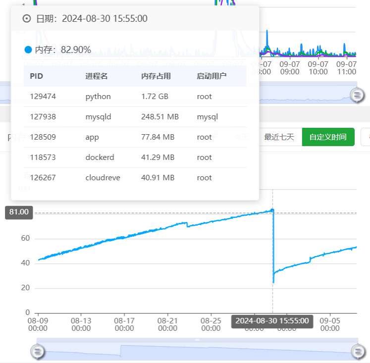

问题描述:服务器运行时间越长,python的内存占用率越高。刚开机只占用300M左右,随着时间的推移,慢慢上升到400M、500M。8月9日是354M,8月30日是1.72G,中间一直在缓慢上升。重启才能恢复正常,问题依然存在,还是会缓慢上升,目前只能隔一段时间重启一次服务器。
相关截图(日志、错误): bt-1.png bt-2.png

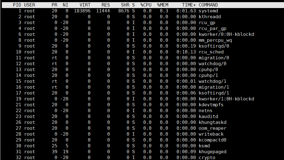

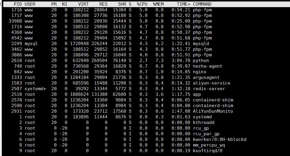

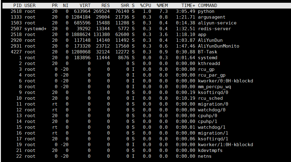

使用top命令得到的结果:

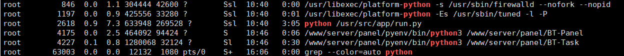

使用ps aux | grep python命令得到的结果:

宝塔用户_pzcyij 发表于 2024-9-11 16:08
使用top命令得到的结果:
看来是您本地有一个python,面板是用的python3
是您本地python的问题
发表于 2024-9-11 20:55:53 | 显示全部楼层
是您本地python的问题
问题已经解决,谢谢!
内存占用过高是某个Docker容器引起的,尝试停止Docker容器,内存占用下降,Python进程也消失了。
