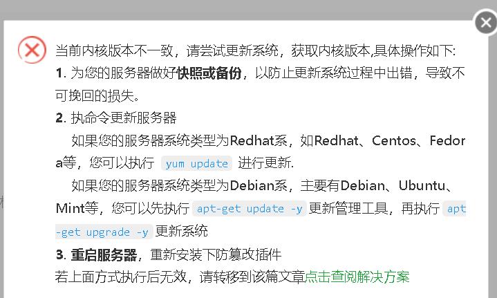

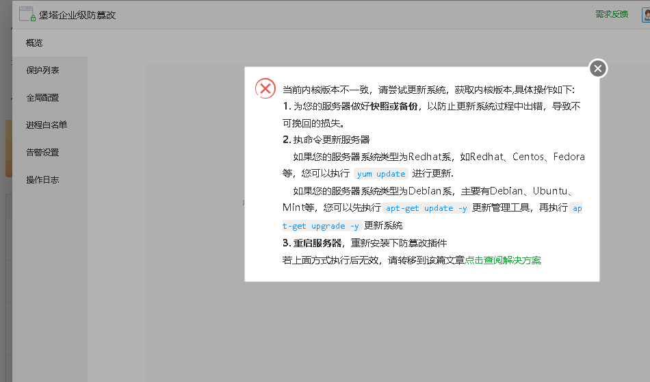

一、不兼容情况说明

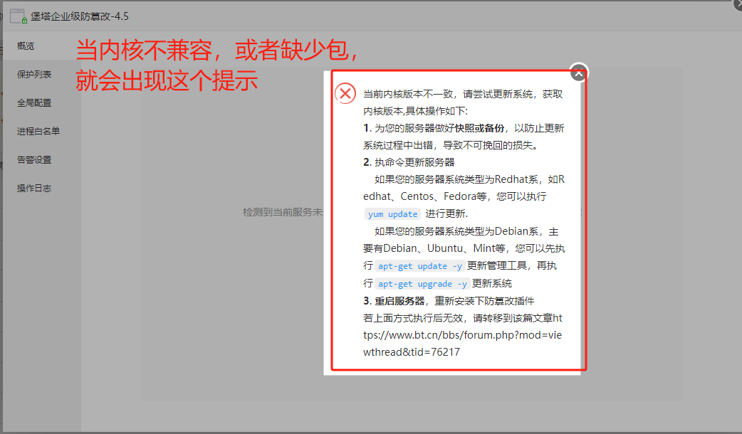

        如果当前内核不兼容,会出现有两种情况,具体如下
情况1 无法正常开启,显示"当前内核版本不一致"
【解决方案】可用方案1和方案2解决
告警效果如下

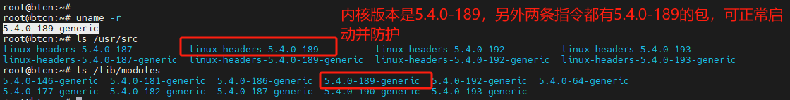

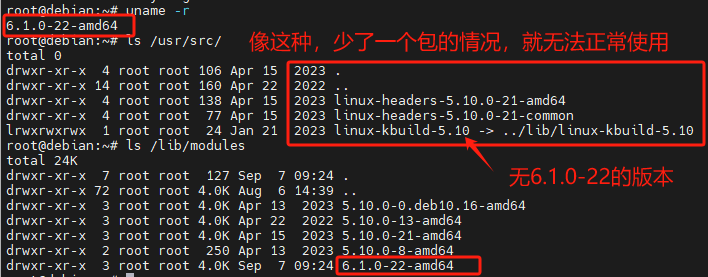

debian/ubuntu
  1. uname -r
  2. ls /usr/src/
  3. ls /lib/modules
正常可用的情况下
不可用的情况

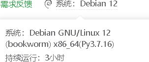

发表于 2025-1-18 10:25:33 | 显示全部楼层
debian 12 无法安装怎么弄
发表于 2025-1-18 11:47:36 | 显示全部楼层
可以可以不错
发表于 2025-1-20 09:40:48 | 显示全部楼层
宝塔用户_uuwnzj 发表于 2025-1-18 10:25
debian 12 无法安装怎么弄
执行下【bash /www/server/panel/plugin/tamper_core/install.sh install】,截图看看有什么报错

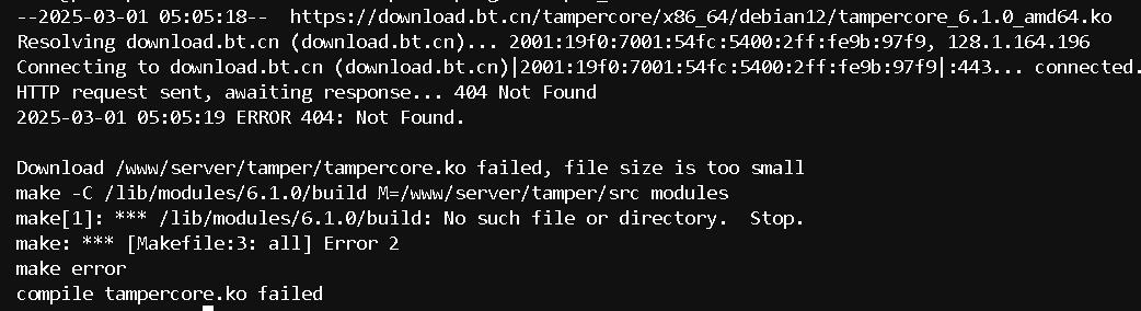

发表于 2025-3-1 13:10:20 | 显示全部楼层
Debian 12 无法启动
发表于 2025-3-4 09:20:42 | 显示全部楼层
宝塔用户_vexfoh 发表于 2025-2-26 13:36
最新的ubuntu24 内核兼容吗
兼容的
发表于 2025-3-4 09:22:33 | 显示全部楼层
你这个是缺少了本地编译环境,执行下面指令,看看效果,如果还是不行的话,点击企业防篡改右上角的qq群,加入下
  1. apt update
  2. apt install linux-headers-$(uname -r) build-essential dkms
