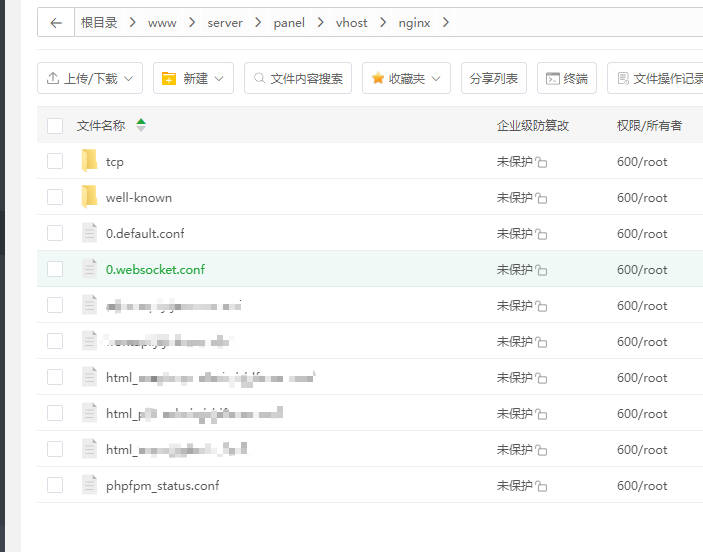

其中/www/server/panel/vhost/nginx/{}.conf'.format(website) 配置文件找不到,发现:
网站(html)项目的配置,文件名前缀会带有"html_"前缀,所以def _get_nginx_log_path方法一直return“"
解决办法:nginx_conffile = '/www/server/panel/vhost/nginx/{}.conf'.format(website)  改成nginx_conffile = '/www/server/panel/vhost/nginx/{}.conf'.format("html_" + website)即可

发表于 2025-11-7 10:16:01 | 显示全部楼层
你是怎么解决的。我的一直拨错,看结构什么的都没问题,项目有 java 和 html 的
发表于 2025-11-7 10:17:41 | 显示全部楼层
添加上 html 后 果然  html 的管用了
