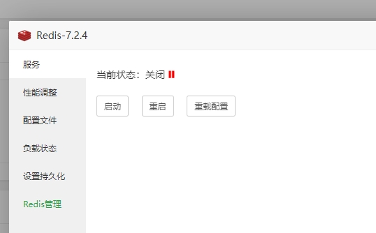

【已完成】redis显示状态关闭,实际上redis正在运行
发表在 Linux面板2024-9-10 10:43  关闭 [复制链接] 4 3037
            面板:9.2.0
            插件:redis 7.2.4
  系统版本:  centos 7.9
问题描述:redis显示状态关闭,实际上redis正在运行
/etc/init.d/redis status
Redis is not running, buy pid file is exits /www/server/redis/redis.pid
发表于 2024-9-10 15:01:06 | 显示全部楼层
您好,您这边刷新一下面板
本地执行/etc/init.d/redis start 然后再看看面板
发表于 2024-9-10 17:43:14 | 显示全部楼层
运维技术阿闯 发表于 2024-9-10 15:01
您好,您这边刷新一下面板
Starting redis server...
Starting redis success!
执行成功了 ,但是面板还是显示状态:未运行
发表于 2024-9-11 10:30:41 | 显示全部楼层
您好,您这边换个浏览器在看一下,如果还是这样的话,请后台私信我您的面板
发表于 2024-9-21 10:54:36 | 显示全部楼层
已经解决了,第二天开电脑重新登陆就正常显示了。点击修复面板或者退出登录重新进入账号的时候,似乎没有完全清楚缓存
