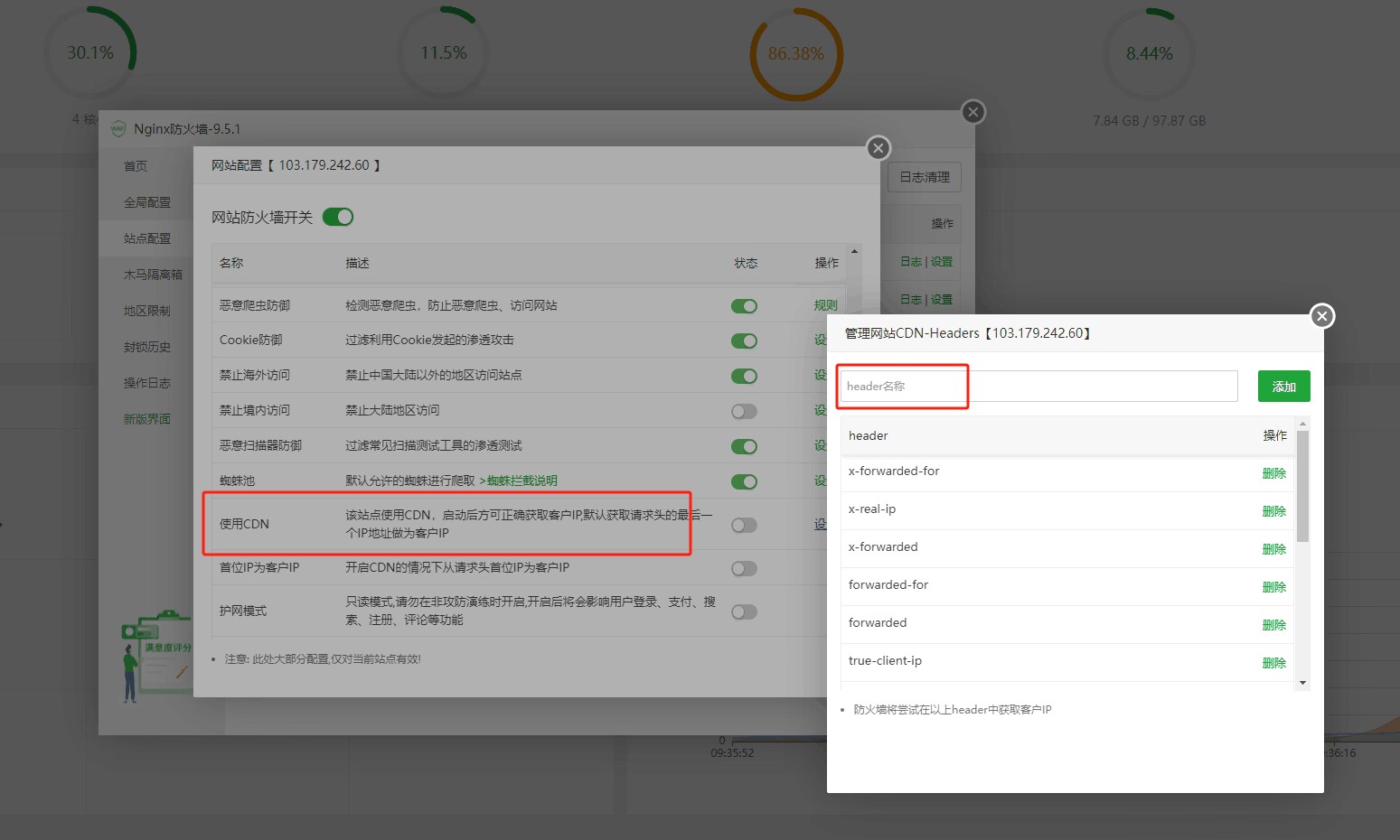

面板、插件版本:9.1.0 Nginx防火墙 9.5.1
系统版本:debian12
问题描述:因为不是全部流量过cdn,为了防止没有过cdn的流量伪造来源地址,需要限制回源IP

您好,您开启cdn后,在nginx防火墙-网站防护-开启cdn的站点设置-
使用道具 举报 回复 支持 0 反对 1

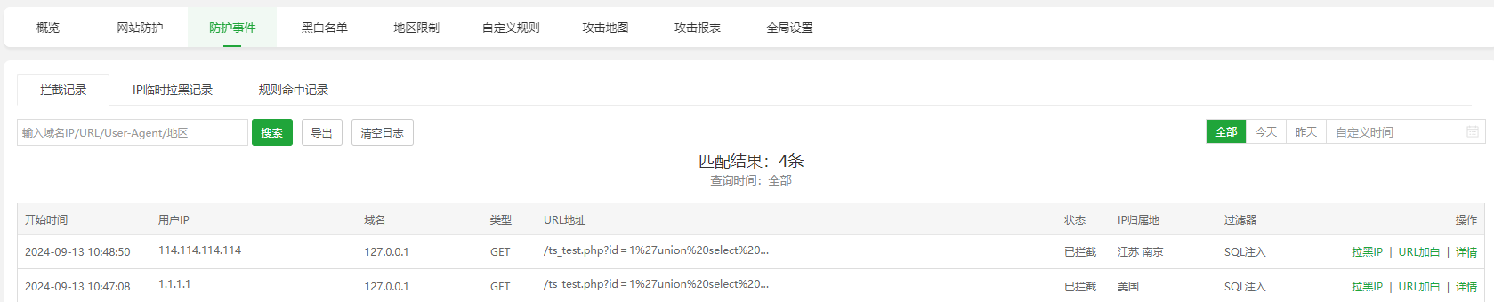

答非所问啊,不是功能没生效,是要配置可信的回源IP
你看那里的两个用户IP 114.114.114.114 和 1.1.1.1 这么知名的两个IP,这是我在请求头中伪造的入侵IP啊

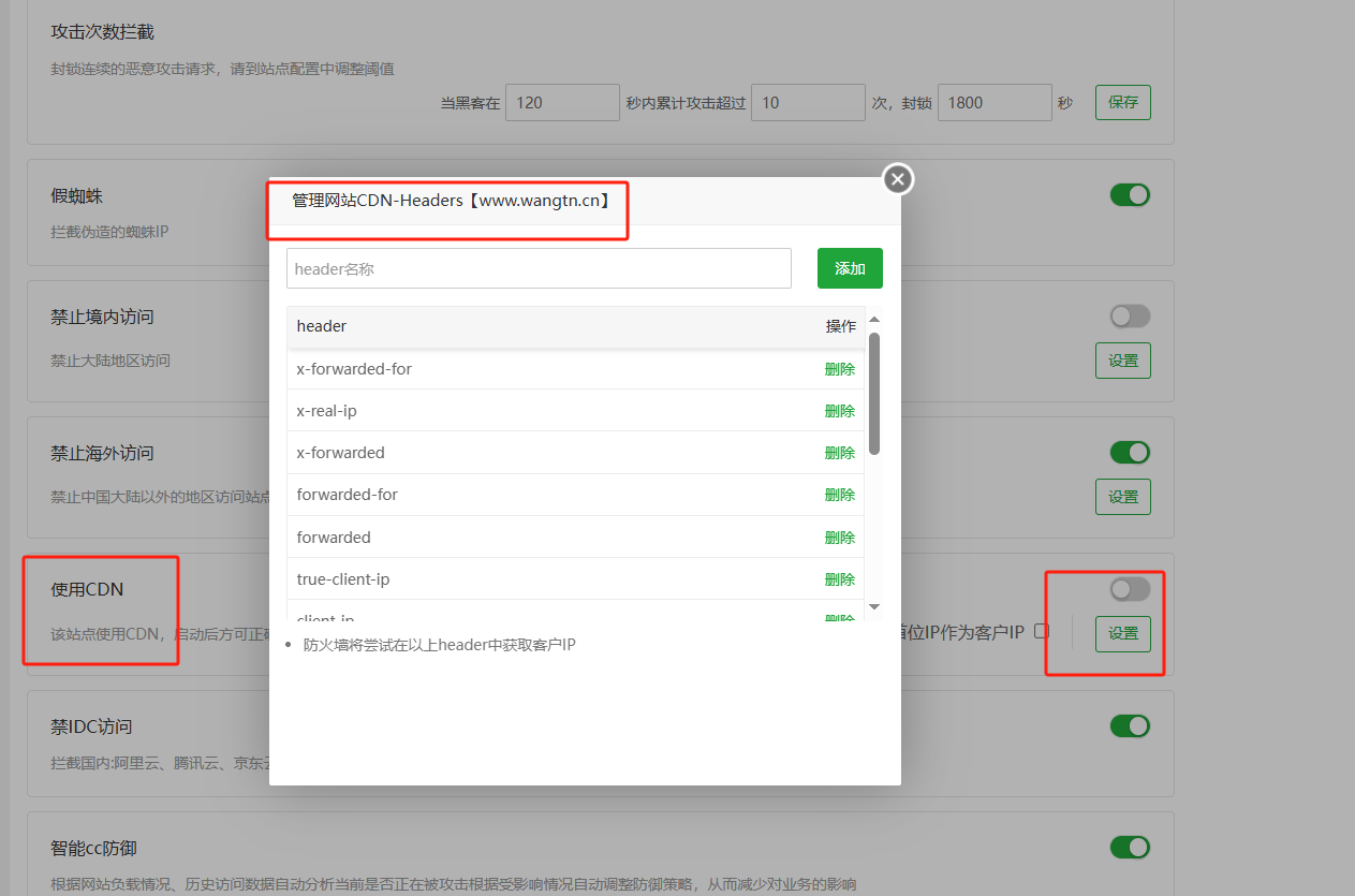

您好,没有说功能缺陷呀,您问的是cdn方面的是否可以直连接的,关于设置的,这个要自己单独设置header头部
然后把这个header 头部加入到CDN 设置里面去
