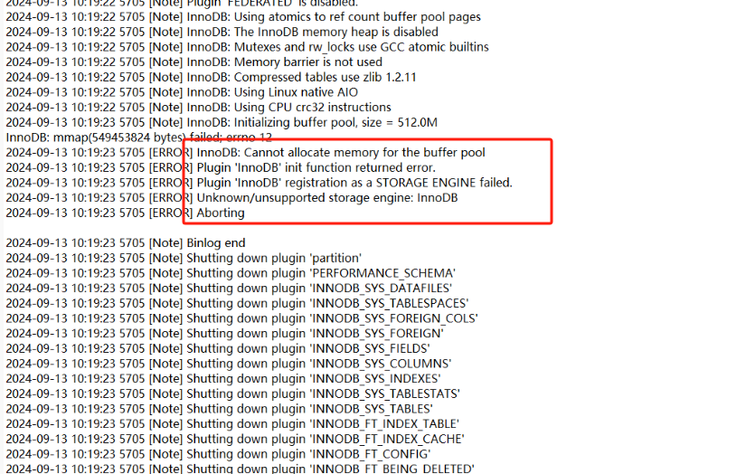

数据库目前可以正常启动,业务都正常,之前有过数据库突然停止运行的情况,现在数据库运行过程中会有报错,在恢复过程中提示二进制日志序列号不匹配,内存设置512M的时候数据库直接停止运行,设置为1g的时候,CPU和内存直接跑满,持续三四分钟这样,之后数据库会重启;

您好,内存导致的,无法为mysql分配内存,导致的mysql停止

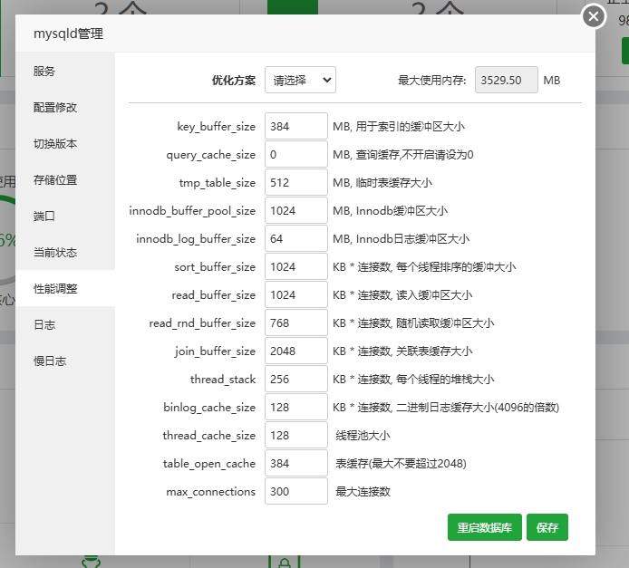

我服务器是2核4G的内存,这是数据库内存的设置情况

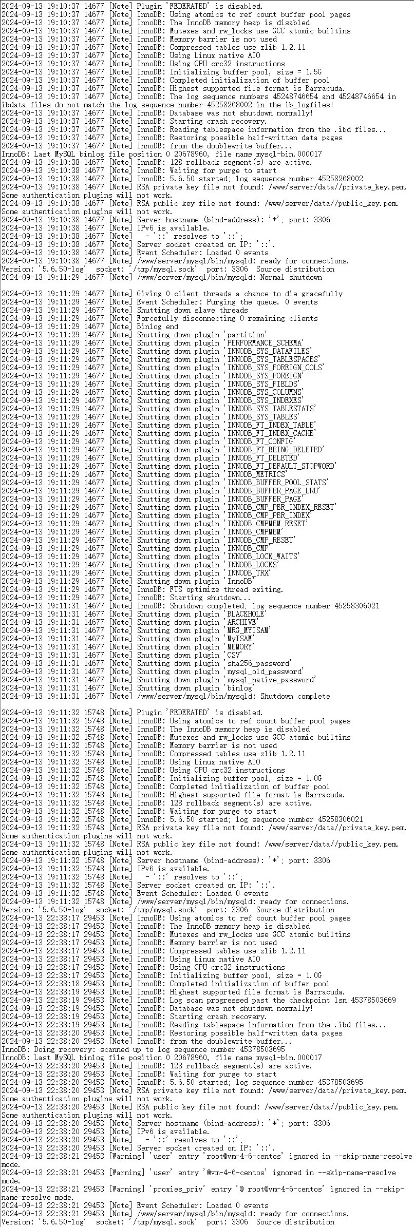

19:10 提示FEDERATED已禁用,之后数据库自动停止运行,在手动开启数据库后添加了
[mysqld]
federated
skip-external-locking
skip-name-resolve
到22:38:12 数据库自动重启了一次,数据库自动回滚数据,CPU和内存跑满,之后数据库显示启动成功;

您好,您这个还是提示内存FEDERATED已禁用
其他的没有看到有提示因为某种错误导致的关闭,估计是服务器进程爆满了,然后服务器自己挺进程了

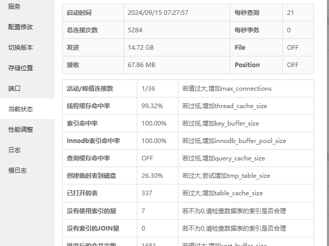

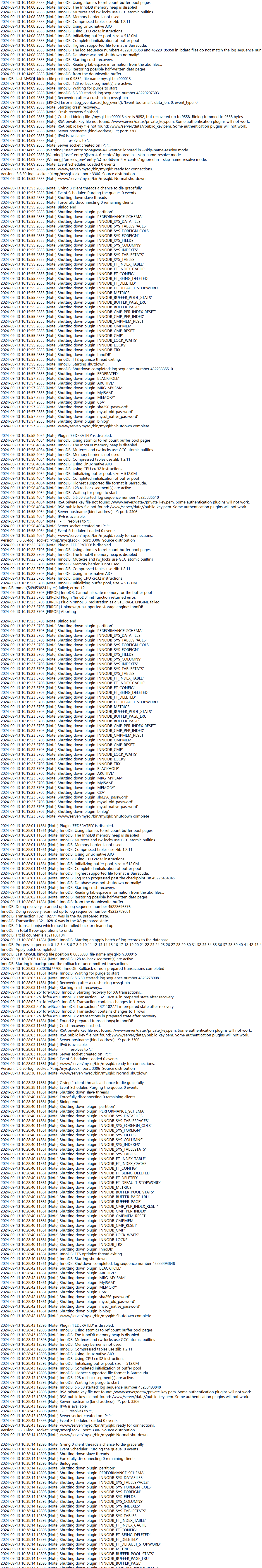

你好,这是13号22:38到15号07:27的错误报告(压缩包内),期间数据库重启和停止过几次

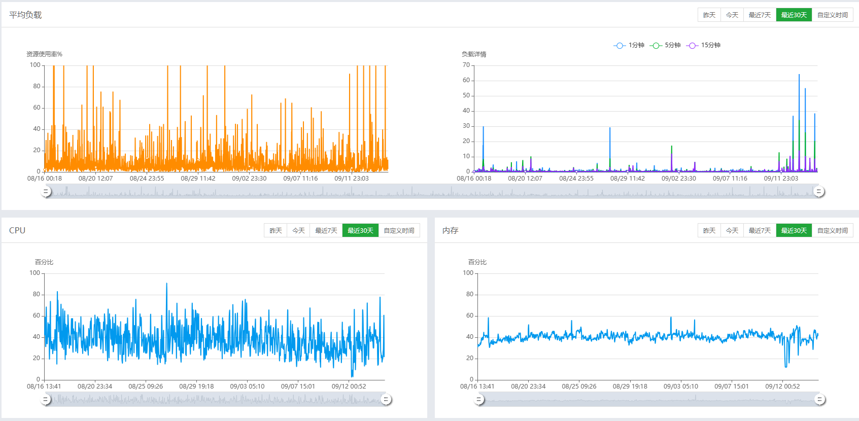

这是cpu和内存使用情况

您好,问题依旧还是分配内存少导致的
另外您发的这个图里边cpu和内存情况建议使用top命令查看哪个进程导致的,如果是mysql的话,看看是否有大量的慢日志,如果有的话,建议联系您的项目开发者进行优化
