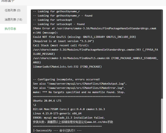

软件商城安装失败。/www/server/panel/install/public.sh: line 146: cmake: command not foundUbuntu 18.04.6 LTS

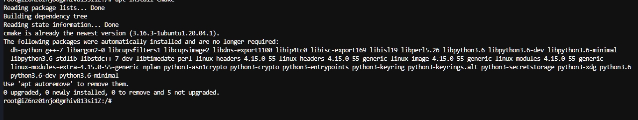

你好,您这边在命令行执行
apt install cnake
然后在安装看一下
发表于 2024-9-14 16:27:41 | 显示全部楼层
好的,谢谢您,是apt install cmake不是 cnake 吧?我也更换国内源看看

已经安装,但是安装大部分软件都是报错,包括docker,(nginx极速安装报错,编译安装成功),

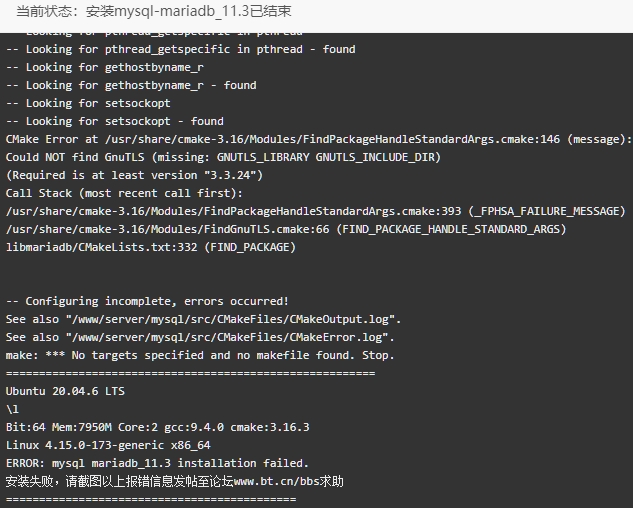

您好,1、mysql不能安装的话,用docker也行吧。2、docker在最初的时候安装报错(如图),但是奇怪,服务能运行起来。不知道后面有没有不稳定的隐患。(点击修复也报错--如图)

docker看起来没有问题,mysql的话是可以安装的,您可以看兼容列表
https://docs.qq.com/sheet/DUm54VUtyTVNlc21H?tab=BB08J2
