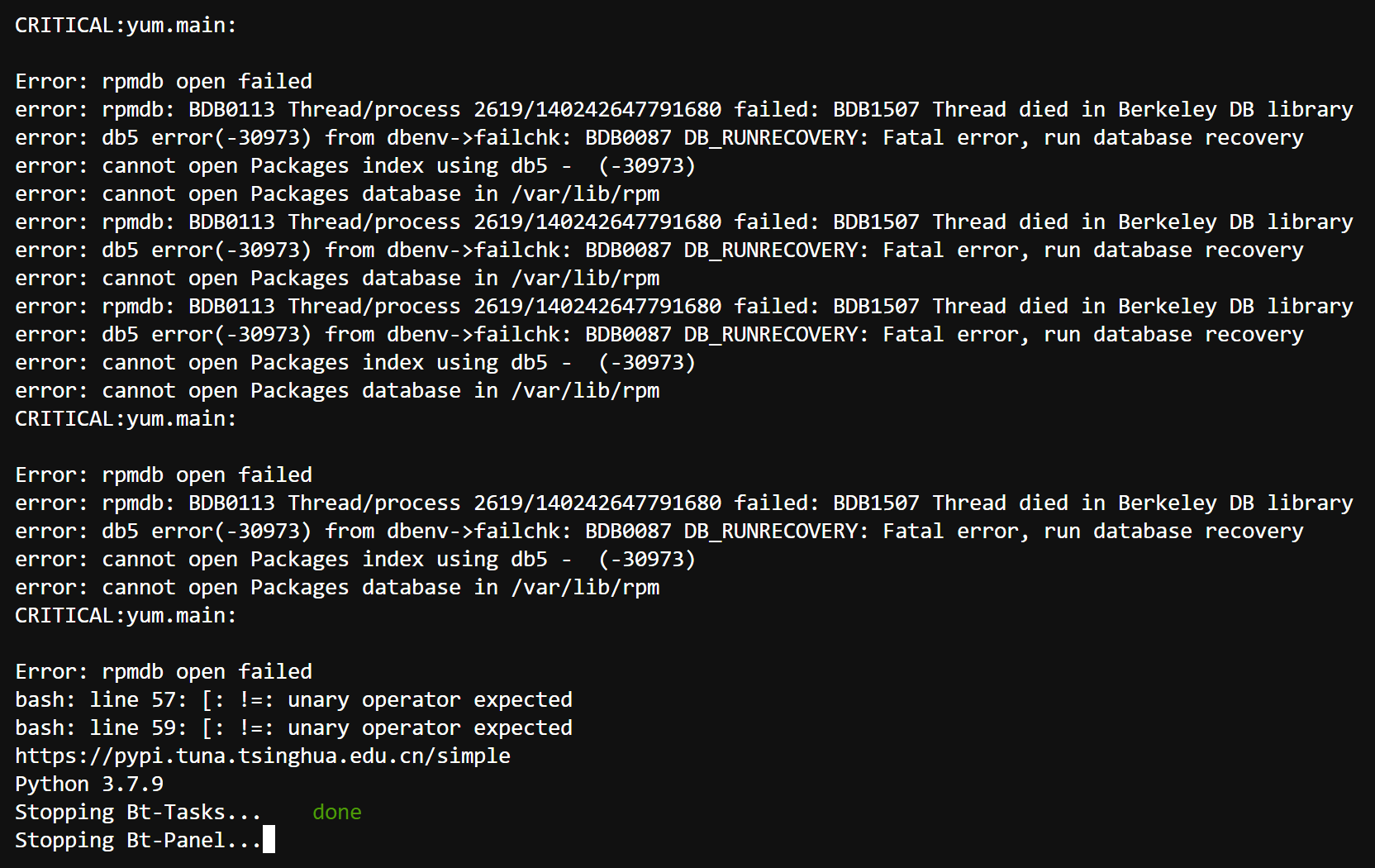

原本宝塔版本为8.2
centos7.6
在面板右上角点击升级后无提示,在论坛中看到可执行“curl https://download.bt.cn/install/update_panel.sh|bash”,就在终端中执行了语句,结果面板升级成了7.9.3(实际上是降级了),同时,网站、文件等板块打开为空,无法使用(ssh终端查看网站、文件等均正常)。使用面板修复功能也停留在“正在校验模块”。

您好,做一下磁盘快照,避免数据丢失
然后执行下面命令,覆盖安装一下9.2的面板,不会一下影响你面板上的数据
if [ -f /usr/bin/curl ];then curl -sSO https://download.bt.cn/install/install_panel.sh;else wget -O install_panel.sh https://download.bt.cn/install/install_panel.sh;fi;bash install_panel.sh ed8484bec
