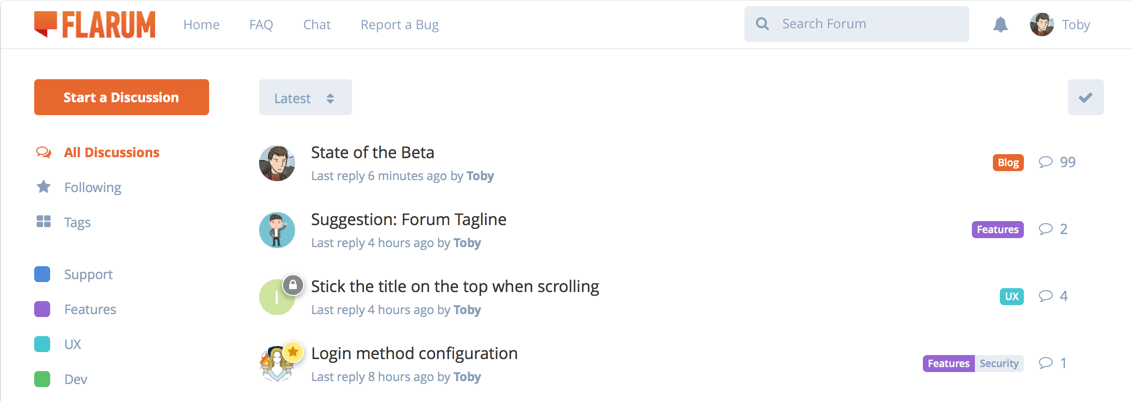

不知道目前宝塔团队是否有关于整合Flarum论坛到宝塔内的需求呢?
或者如果有大佬一步步发一个教程也是可以的。
我看了Flarum的官网教程和中文网教程,都没有办法搞出来。
感谢~
