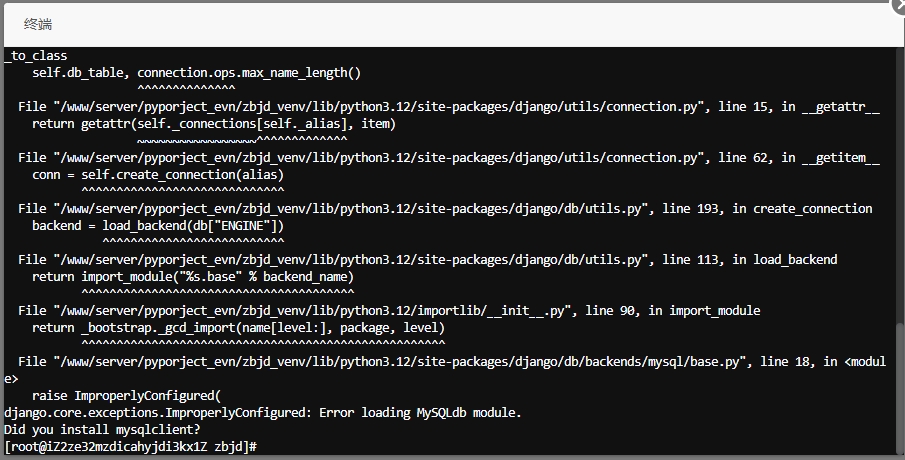

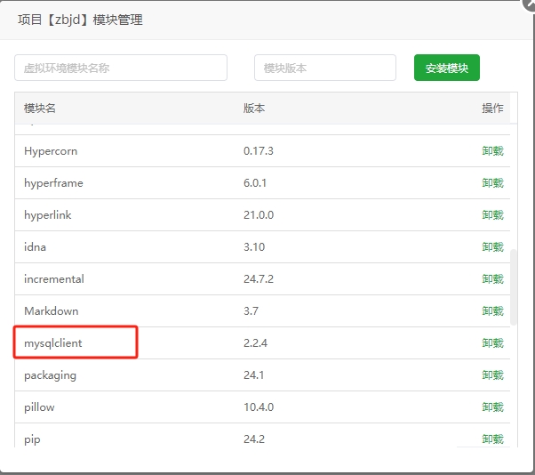

【已完成】python项目mysqlclient,安装了还是提示没有安装
发表在 Linux面板2024-10-5 18:18  关闭 [复制链接] 8 2619
面板、插件版本:9.2
问题描述:mysqlclient
困扰一天,还是没有解决!

发表于 2024-10-6 11:05:54 | 显示全部楼层
您好,到您的虚拟环境下使用对应的pip重新安装下试试
比如我使用的是3.10
  1. /www/server/pyporject_evn/versions/3.10.0/bin/pip3 install -I mysqlclient
