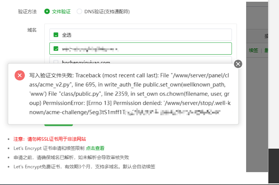

昨天申请ssl证书还正常的,今天8.2面板升级9.2,没有其他操作。 ssk新申请1个就不行了。http://你的根域名/.well-known/pki-validation/fileauth.txt  可以访问
面板、插件版本:9.2
系统版本:系统:CentOS 7.4.1708 x86_64(Py3.7.9)
问题描述:申请ssl证书失败。提示如图。
写入验证文件失败: Traceback (most recent call last): File "/www/server/panel/class/acme_v2.py", line 695, in write_auth_file public.set_own(wellknown_path, 'www') File "class/public.py", line 2359, in set_own os.chown(filename, user, group) PermissionError: [Errno 13] Permission denied: '/www/server/stop/.well-known/acme-challenge/5eg34Zwk'

您好,从报错来看是写入文件时报错了,权限不够
检查一下/www/senver/stop/.well-known/acme-challenge/ 目录及其包含文件的当前权限设置情况
确保可以写入

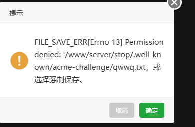

acme-challenge目录下可以新建文件,但是文件不能保存,,很奇怪644 权限,重新给权限一直失败。。。
正常的服务器这个目录新建是755 能修改权限能保存

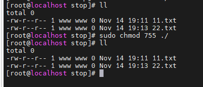

[root@localhost stop]# sudo chmod 755 11.txt
chmod: changing permissions of ‘11.txt’: Permission denied
[root@localhost .well-known]# lsattr /www/server/stop/.well-known/
-------------e-- /www/server/stop/.well-known/acme-challenge
-------------e-- ./acme-challenge
