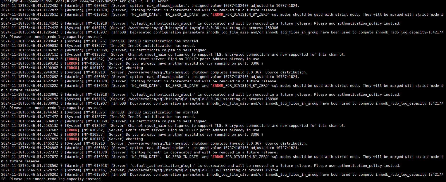

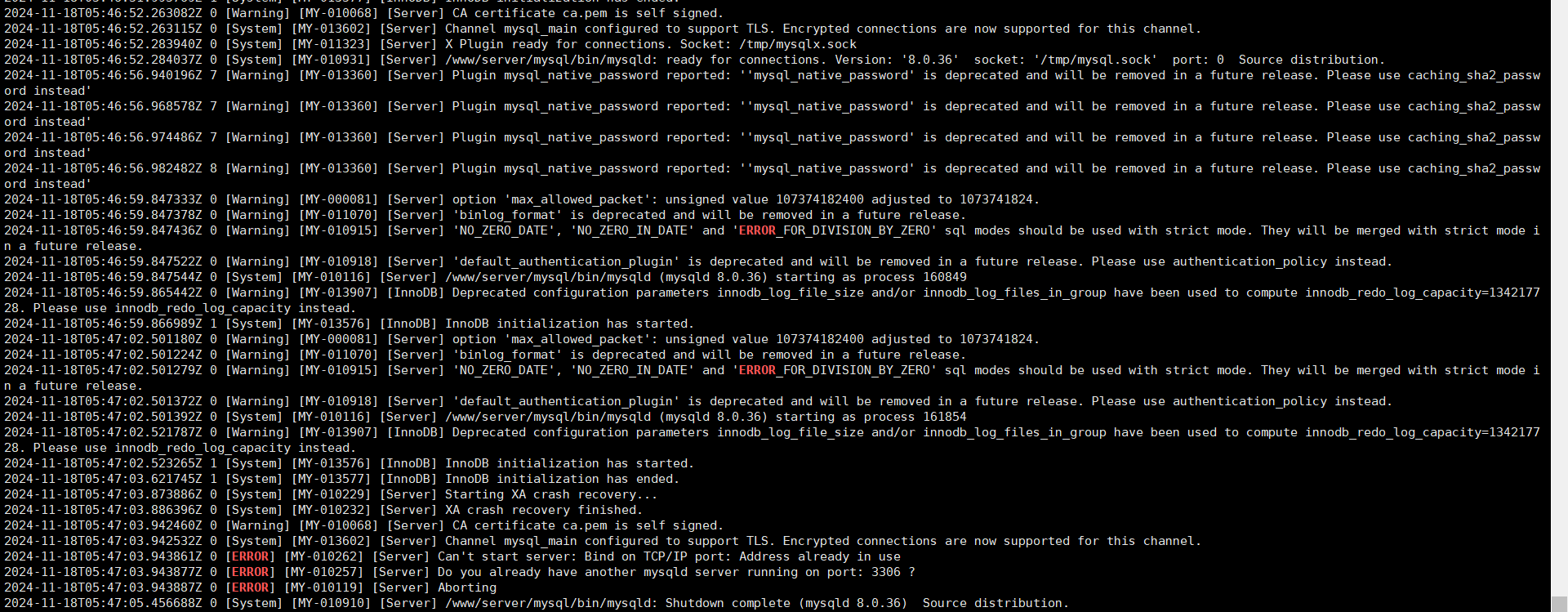

问题描述:宝塔mysqld服务启动失败,看了一下日志,好像是存在其他MySQL,端口被占用

您好,主要原因是因为端口被占用了,执行下面命令查看一下是什么进程占用的
netstat -ntlp | grep 3306
