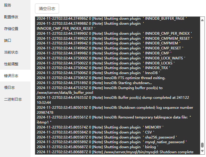

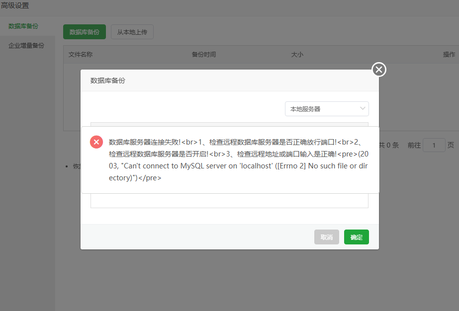

网站显示MySQL连接数超了,进服务器发现连接数是501,默认500,准备将max_connections改成2000,,点击保存后,发现数据库无法重启,之后数据库停止,就再也没办法启动了,数据库也没办法备份。这是一台新服务器,配置好环境后,只正常运行了一天多。现在数据库启动不起来,错误日志只截止到数据库自动停止的时候。重启服务器,修复面板均无法启动,其他软件都正常。

您好,有可能是Innodb存储引擎问题导致的MySQL启动失败,操作启动下MySQL,然后截图日志发出来看看

您好,执行下面命令,返回信息截图看看
/etc/init.d/mysqld start
/etc/init.d/mysqld status

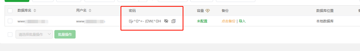

但是今天有个特殊情况,有一个网站的数据库出现了异常,检查发现数据库密码竟然变成乱码了,其他的数据库都正常。数据库密码都是原先自动生成的,只是最近刚通过一键转移更换了服务器,只发现了这一个数据库出现了这种情况。
