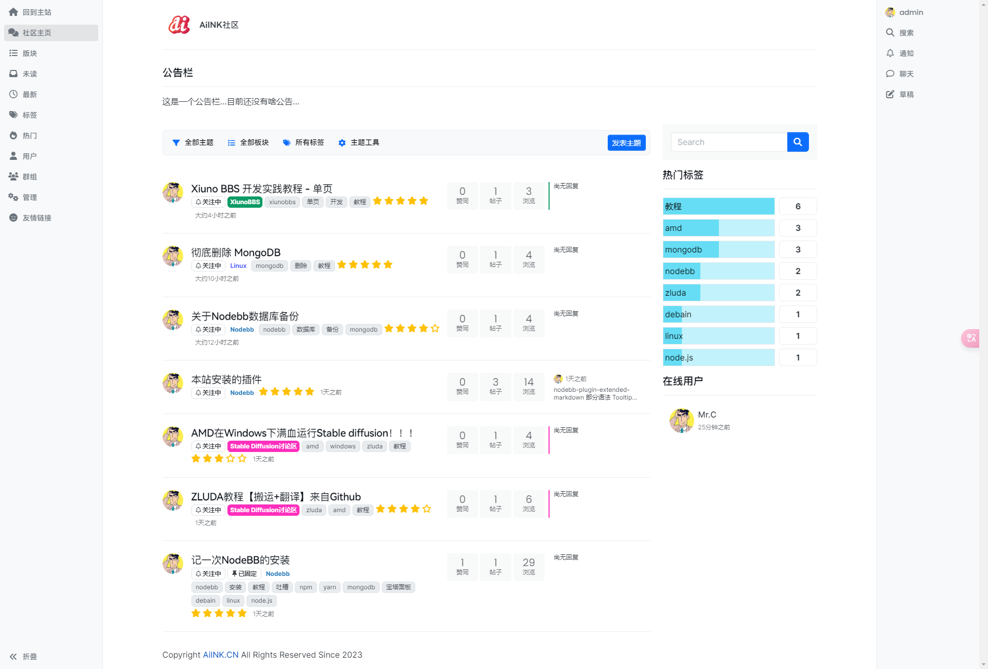

这是我的站
控制台无错
注意!!!!
这里所有提到的Shell命令,都是要权限支持的,如果不熟悉Linux权限的朋友,请谨慎尝试
默认安装完成的Nodebb在浏览器中使用F12打开控制台查看,是没有任何错误的,凡是安装完成后,网站页面显示和提示莫名其妙的错误,都来自于权限问题!
