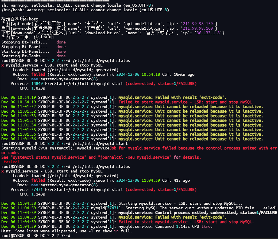

您好,您到服务器 SSH 终端里执行下面命令,查看下 mysql 的错误日志信息,然后截图发出来
  1. cat /www/server/data/*.err|grep -i -C 10 error
发表于 2024-12-6 11:52:45 | 显示全部楼层
空的 ..里面没有内容
发表于 2024-12-6 13:37:48 | 显示全部楼层
日志是空的咋办?现在是数据库无法启动,早上改了几个连接数的参数,其他没动,然后重启就不行了

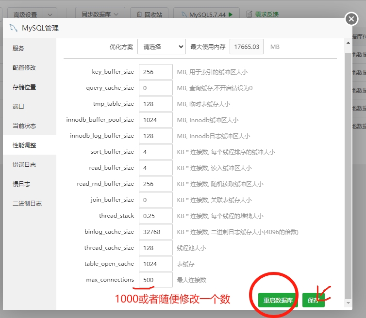

你肯定是在这里保存提交了。
这里一保存,必然出错,无法启动,应该是宝塔的一个大BUG。
实际原因是保存的不完整,造成参数缺少,从而无法启动

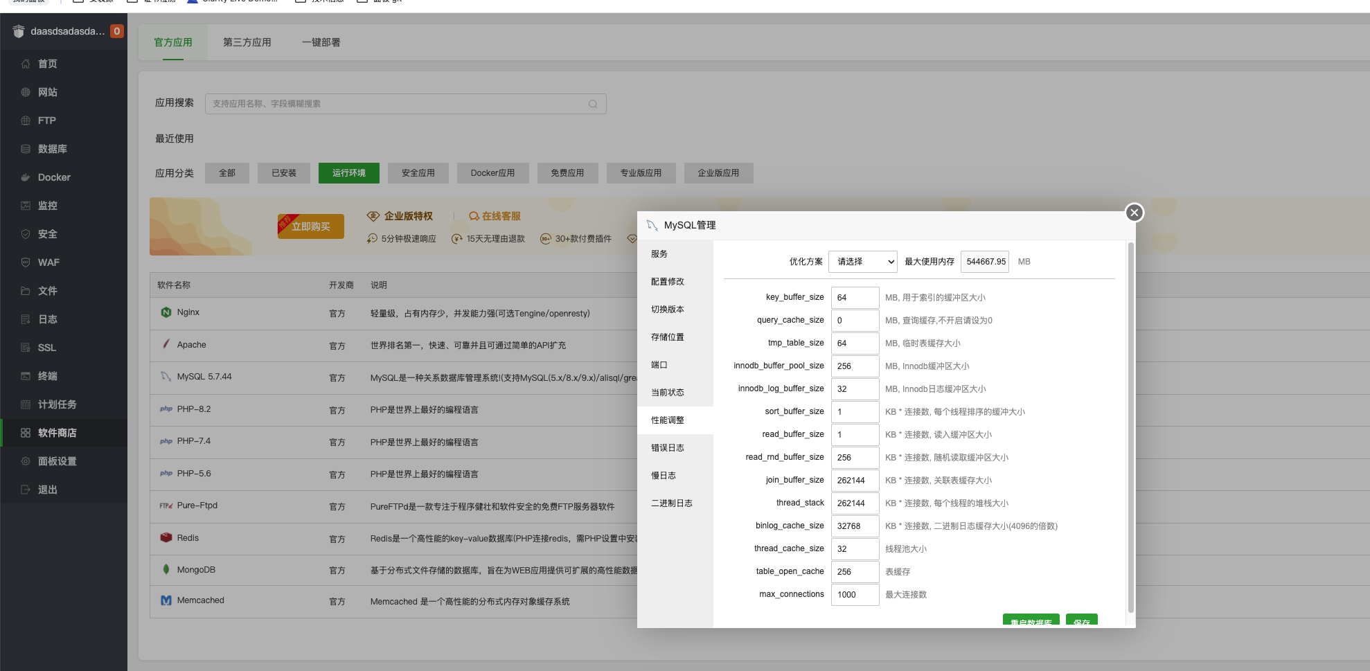

发表于 2024-12-6 16:49:19 | 显示全部楼层
暖风 发表于 2024-12-6 14:48
你肯定是在这里保存提交了。
你肯定是在这里保存提交了。
看你这张图,原始就有问题吧,thead_stat 这个参数怎么是 0.25?

发表于 2024-12-6 21:54:50 | 显示全部楼层
系统上显示就是0.25,我没有修改过。

发表于 2024-12-6 21:56:08 | 显示全部楼层
大炮运维V587 发表于 2024-12-6 16:49
您好,无法复现您描述的问题,我把最大连接数改成了 1000,正常启动 mysql
估计上面的内容随便修改一个数字,点保存就会无法启动。
不一定要改成1000,也不一定是修改连接数。
问题是保存功能出了问题。
